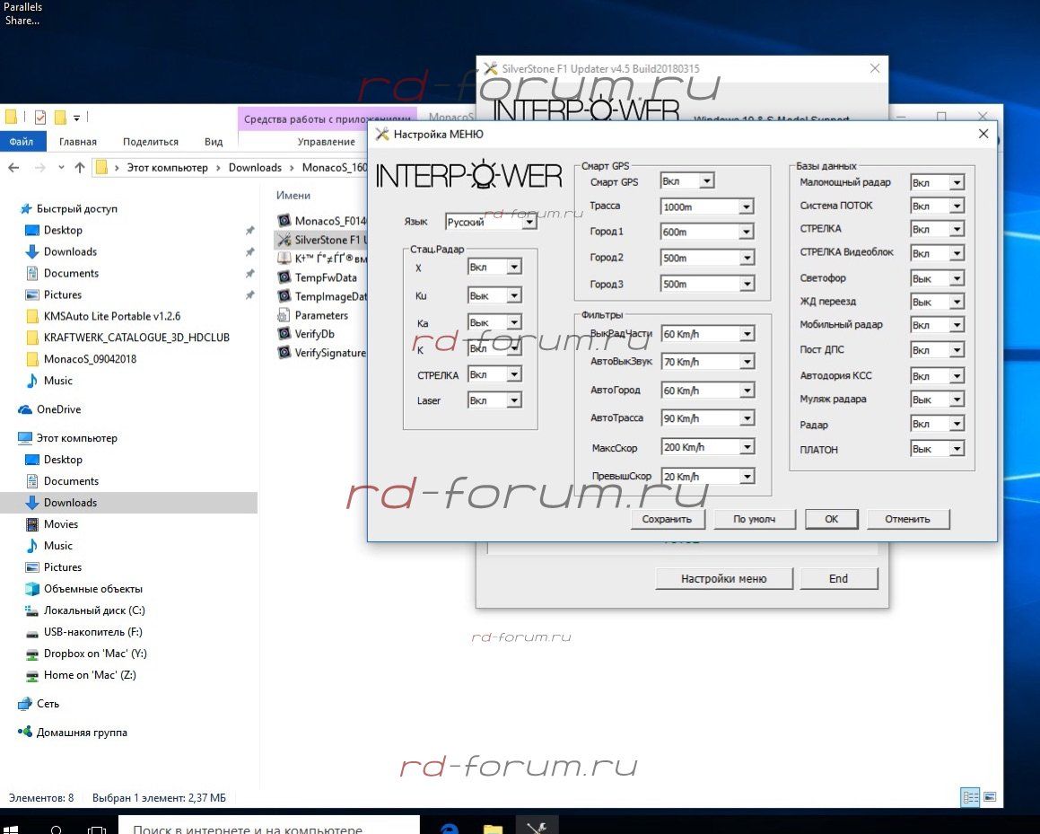

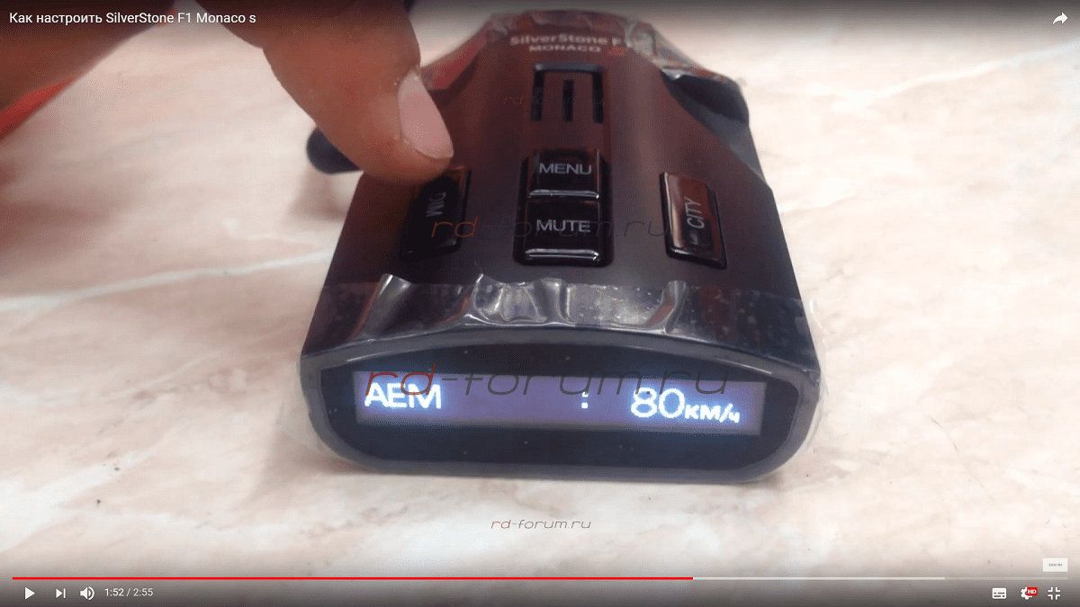

Нашёл, она была включена, отсечка установлена на 80км/ч, но всё равно РД верещит, не умолкая.
Отключите Х и Ка если у вас это все включено, оставьте только К-диапазон как вам советовали.
Помех в Х-диапазоне пока не встречалось, поэтому... Пусть будет. Лучше перебдеть, чем недобдеть....
При активном АЕМ до заданной скорости не должен РД
верещит, не умолкая
Только кратковременный пик.
Майкыл
06.07.2016
62
Владимирская обл.
Silverstone F1 S-Bot PRO DE
Omoda C5
КА и КU отключены. Подключённый X-диапазон ту не при чём, верещит на существующие Кордон, Крис и т.д. При активном АЕМ нет кратковременного пика, есть постоянный, слегка приглушаемый, сигнал.
АЕМ на записанные радары по сигнатуре не работает, зачем блокировать боевой радар ?. Приглушаемый сигнал - работает автоприглушение.
АЕМ работает на неизвестный источник К - диапазон, либо известный ложный источник К в режиме Город 1 и Трасса, блокируя его и выдавая только кратковременный пик.
