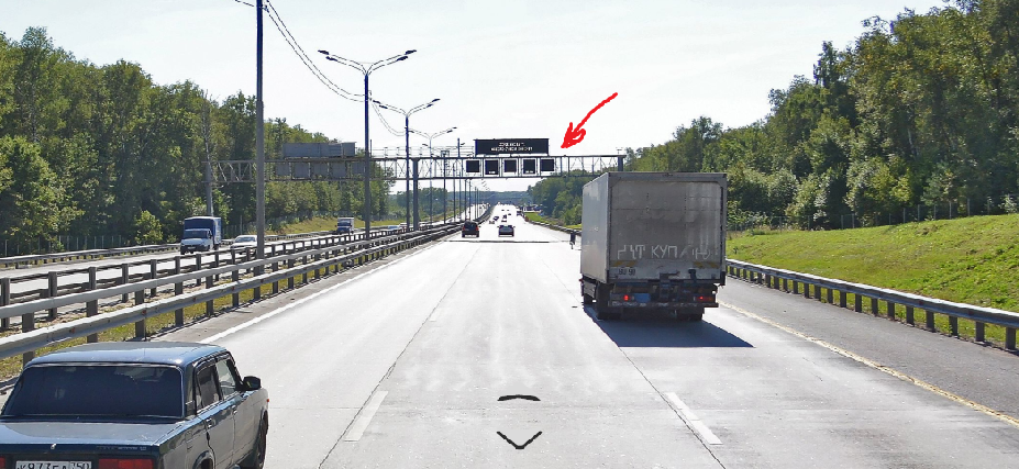

Сегодня первый раз после покупки полноценно протестировал РД в поездке.
Вот такой маршрут был Яндекс.Карты — выбирайте, где поесть, куда сходить, чем заняться
Ступино-Москва (ул.Стромынка).
Настройки:
AEM выкл
Трасса > 70 км/ч
Город 1 > 40 км/ч
Город 2 < 40 км/ч
Читая отзывы, я знал что бывают ложные срабатывания и т.п., но то что настолько часто...
К-диапазон орал от каждой фуры на 2-3 деления. Что с ними делать? Или в режиме Трасса это уже никак не исправишь?
Пару раз срабатывал X - может выключить его совсем?
Один раз поймал Бинар и держал километра 2 точно, но дорога была чистая.
Вообщем все бы ничего, но вот эти срабатывания на фуру каждые 5 минут.. На обратном пути уже перестал обращать на К в 2-3 деления (а так можно и камеру пропустить ведь).
Еще пару раз отчетливо срабатывал К на 8,9 вот в этих местах. Хотя GPS молчал, т.е. в базе их нет. Но это же вроде как стационарники по идее. Или там ничего нет?
Вообщем нуждаюсь в помощи, а то в конце недели ехать в Анапу, боюсь так поседею:)

Диапазон X (и Кu) выключить однозначно. AEM попробуйте вернуть до 80. А в режиме Трасса так и должен работать РД.

Бинар - это скорее всего ДМЗ какой-нибудь попутной машины
Я бы режим Трасса включил на 100 км/ч
Ну и Х отключить совсем

Так вроде бы все нормально, на загородной трассе тишина. Как только выезжаешь на М4 и встречаешься с фурами начинается пищание.
ДМЗ, контроля полосы и пр. у меня нет.
У нас частенько в нас. пунктах, где 40км/ч стоят треноги, не хотелось бы их пропускать.
По той же причине и AEM отключил, но похоже в Москве без него никак.
