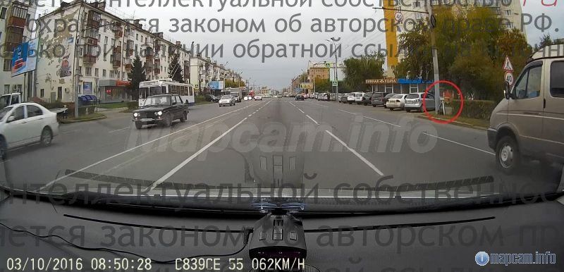

В общем попал на письмо с фотографией. Превышение скорости...
Под знак 40 превысил до 62, как видно из скрина. Дело было 3 числа.
Прибор был в режиме "смарт".Настройки по умолчанию.То есть ниже 60 молчит, не оповещает. Плюс переход в режим "город 2" ниже 50 км/ч. Как итог чудовищное стечение обстоятельств...А конкретно, вышел из поворота (до радара оставалось примерно метров 200). Набирая скорость ("город 3"---"город2"---"город1"). Когда до "арены" оставалось метров 100 детектор засёк "арену", НО...Скорость была в районе 55-57 и он молчал. А когда скорость достигла 60 он ожил:) Но было уже поздно!!
И добавлю ещё видео. Это уже после залёта. Уже аккуратнее. И настроен под себя. То есть оповещение на 40 и переход в "город1" на 40. Режим "смарт". Но всё-равно сработка плохая! Совсем поздно!!!
Или ГАИ по хитрожопому "арену" поставили. Или детектор не уловил. Или одно из двух?!
Города 3 нет в смарте, насколько я знаю, выкл. радарной части, Город 2, город 1 и трасса.[DOUBLEPOST=1476164560][/DOUBLEPOST]
Оповещение по GPS не было, камеры нет в базе что ли.
Ну, в инструкции есть. Значит есть. Может быть OFF это и есть "город3"?! Не будем придираться. Смысл ясен!
Какое GPS ? Тренога не стационар!! Сегодня есть, завтра нет!
Если только самому добавить точку.

Дык кто же к вам придирается, ставьте выкл. радарной части в 0, выкл.звука в 0, авто горд 35, трасса 75, и узнаете все прелести Монако.
Ну и какие прелести при "выкл.звука в 0" ? Если ездить по городу с разрешённой скоростью, то приддётся слушать постоянное пиликание на всякие ДМЗ и АКК, которых в любом городе как грязи? Ну а если по вопросу автора насчёт сработки на Арену, то судя по его словам , что детектор ожил после 60 км/час, то похоже у него настройки фильтра по отключению звука как-раз на эту скорость настроены(дефолтные) , детектирование началось вовремя и на дисплее вернее всего было и он его не заметил просто, а пищать позже стал из-за фильтра. У меня в принципе тоже на 60 этот фильтр стоит, но если в Омске практикуют ставить мобильные радары на участках с ограничением скорости(в данном случае 40км/час) , то возможно стоит порог понизить хотя бы до 50.

Со штрафом и стечением обстоятельств всё понятно.
А по поводу видео?? Почему так поздно "арену" выхватил? Считай, когда уже подъехал. Опять же из-за того что чуйка в режиме "смарт" урезана?? Или припаркованные машины загораживали??

В Город-1 Монако арены ловит метров 200-250 максимум а то и ближе.

крис в "город 1" чуть ли не в лоб ловит, максимум 150метров - если фонит хорошо
