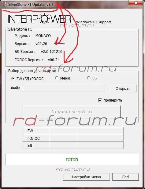

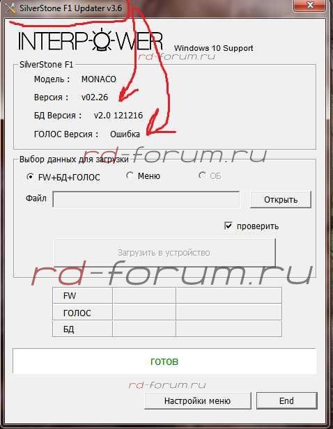

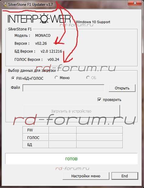

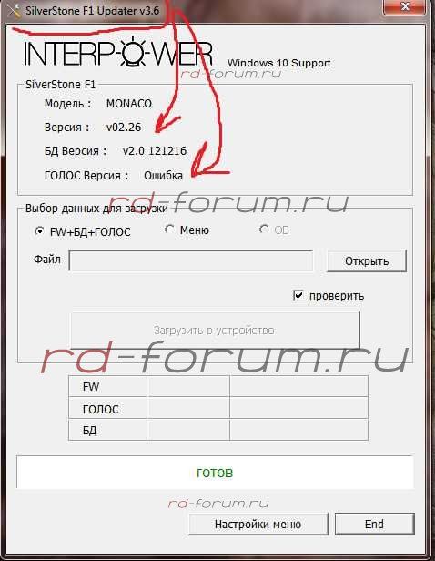

Да всё я понял. Не поняли наверное Вы. Файл обновления скачан с офф. сайта. Голос НЕ Изменён. Меня устраивает оригинальный голос. Вы даже новую прошивку не ставили, а пытаетесь меня убедить что я что-то куда-то запихиваю.
Вы пытались старым прошивальшиком версии 3.6 залить новую прошивку. В новой прошивке голосовой файл изменён производителем (это одно и то же, что залить прошивку с урезанным голосом взятую с этого сайта , главное, что голосовой файл в обоих случаях другой). Так как прошивальшик 3.6 считает правильным только "старый"( не помню версию ) голос, то он и пишет -"ошибка". Это и видно на Вашем первом скрине. На втором скрине Вы установили последним прошивальшиком 3.7 последнюю же прошивку и ессно он показал родную версию голоса 00.24.
Сейчас JcLeRoy любезно выложил последнюю прошивку(и отдельно сам звуковой файл) с откорректированным голосом и прошивальшик 3.7 предсказуемо пишет "ошибка" звукового файла, тк "правильным" он считает голос версии 00.24.
Не знаю как ещё объяснить.
