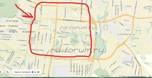

Появилась проблема. Монако начал заикаться, т.е. проговаривает фразу не до конца, и циклически её пытается произнести сначала, до тех пор пока не начнет произносить новую, последующая тоже уходит в заикание. Было замечено что глюк проявляется именно в определенном участке города Саранск. Скрин карты прикрепил. монако.JPG
Началось все после того как обновил базы и прошивку с версии от 31.10.16 на 30.01.2017. Сброс и обновление на 06.02.17 не помогает. Как можно это побороть?
прошивку ставил сток или с урезанным голосом?
T@Pe
09.02.2017
22
Мордовия
SilverStone MONACO F1
KIA Ceed
31.10 была с урезанным голосом. Ставил и оригинальную, и с урезанным голосом. Ведет себя одинаково.
Сначала залил 30.01 оригинальную, сразу потом с урезанным, включил увидел глюк. Потом залил оригинальную, глюк остался. Потом 06.02. оригинальную ,глюк на месте. Всегда сбрасывал после прошивки.
Desperanto
23.04.2016
147
Нижегородская область
Sochi Z, FW01.26
тогда могу предположить, что это из-за базы GPS косяк :( кстати попробуй урезанную 06.02, вдруг прокатит :)
T@Pe
09.02.2017
22
Мордовия
KIA Ceed
Думаю что не прокатит. Т.к. оригинальная не работает. А вообще куда обращаться чтобы поправили? Т.к. это косяк, и его надо править...
