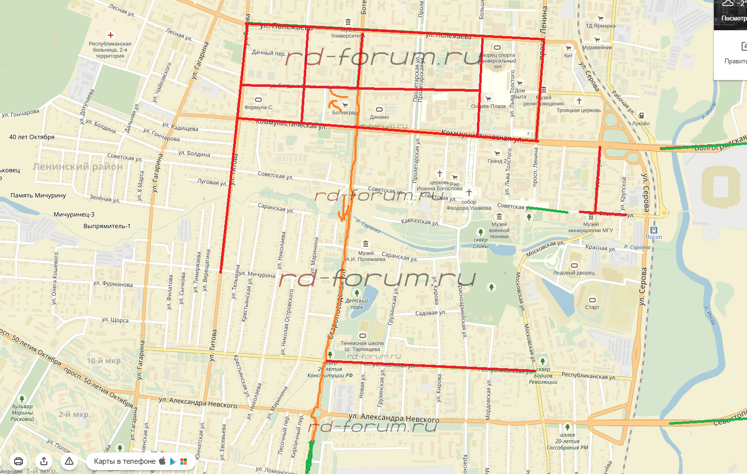

В продолжение глюка с заиканием. Вот видео как он себя ведет Прошивка официальная от 06.02.17.
На карте Красные линии где точно глючит. Зеленая где проблемы нет и проходит. Оранжевая, это маршрут из видео. Глюк Monaco F1.PNG

То что зависание звукового оповещения это факт. Но и факт то что глюк привязан к местности. Так как в других местах оповещение таких же камер идет без проблем, и радар работает идеально. И если отключить GPS там где он глючит, то глюк проходит.
Глючит в одних и тех же местах, глюк проходит в одних и тех же местах.
И из этого у меня складывается впечатление что GPS база камер имеет к этому отношение, так как глюк в одних и тех же локациях.

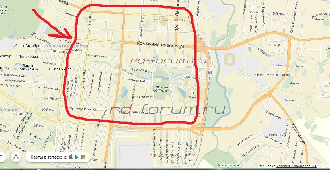

Прочитал последние две страницы темы. Есть проблема! И даже видео прикреплено. Но почему-то упорно не хочет быть признан имеющийся недочёт. Проблема как выяснилось не однократная, а становится некой тенденцией, ибо уже два случая по Саранску и один в столице + ещё два со слов продавца. Никто не говорит что это происходит повсеместно, но это есть в определённых местах и повторяется там неоднократно!
Вот есть такое, что глюк происходит именно в определенной части города. Вот есть такое, примите как факт.
И как минимум два РД глючащих одинаково в одном городе не тянет на совпадение
А вместо того чтобы признать имеющуюся проблему - людей, пишущих об этом, гоняют из темы в темы: то пишите здесь, то пишите тут! А ещё и пытаются в чём-то упрекнуть!
