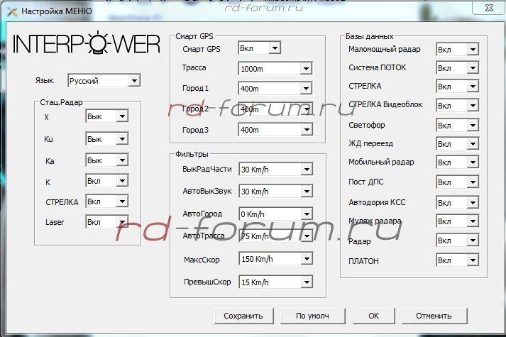

Приветствую. Взял сегодня на пробу Монако, до этого покатался с "Sho-me Signature Lite" и "Supra DRS-iG67VST".
Вот что то настройками ни как не разберусь. Пока выставил как на фото.
P.S. интересует особенно эти
- АвтоВкЗвук , это полностью звук выкл, по радарной и GPS ?
- АвтоГород, если поставить "0" , выкл Город2 полностью ?
Какие посоветуете настройки ? Езжу Город\Трасса - 70\30, "Стрелок" у себя не нашел.
Только радарная часть, до 30 км/ч звука детектирования не будет, GPS оповещение не зависит от фильтров скорости.
В этом случае у вас будет с 0 до 75 км/ч режим Город 1, с 75 режим Трасса.
Я вам рекомендую
Ku, Ka, Х - выкл. данные диапазоны не используются в РФ
К- вкл.
Стелка- вкл.
Laser -вкл.
Смарт GPS - вкл.
Смарт - вкл.
ВыклРадЧасти - 20км/ч, до 20км/ч не будет работать радарная часть.
АвтоВыклЗвук - 40км/ч, до 40км/ч не будет звукового гейгера радарной части, информация на дисплее присутствует.
АвтоГород - 50 км/ч до 50 км/ч будет режим Город 2, с 50 до 70 км/ч Город 1
АвтоТрасса - 70 км/ч после 70 км/ч будет режим Трасса с максимальной чувствительностью
МаксСкор - 140 км/ч
ПревышСкор - 10 км/ч, в зоне фиксации камеры находящейся в GPS базе, при превышении лимита скорости на 10 км/ч будет оповещение о снижении скорости.

АвтоГород - 50 км/ч до 50 км/ч будет режим Город 2, с 60 ?? до 70 км/ч Город 1
Наверное с 50 будет Город 1 ?
