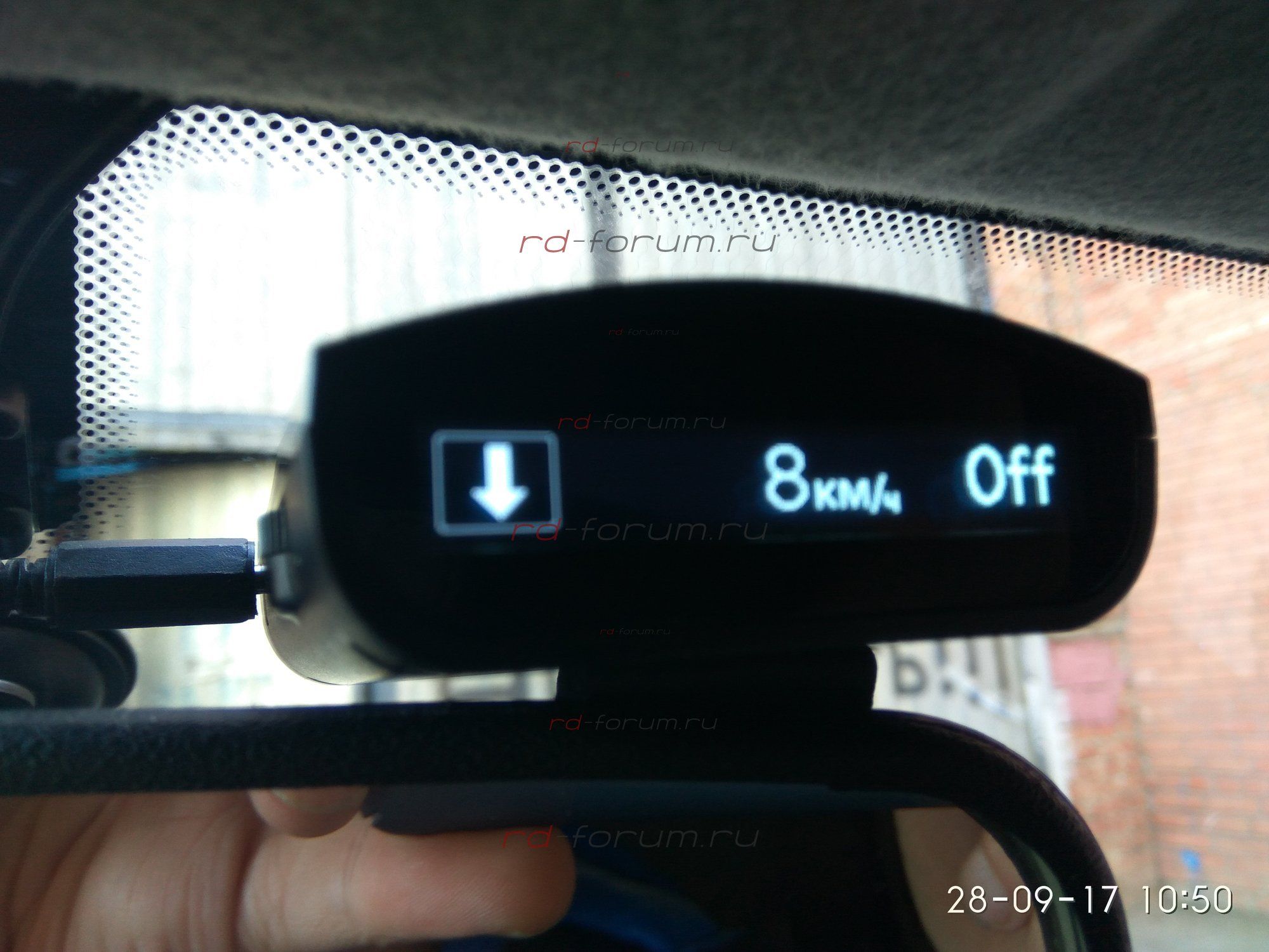

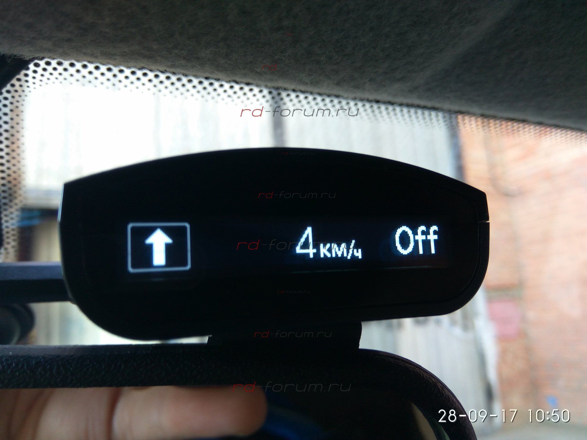

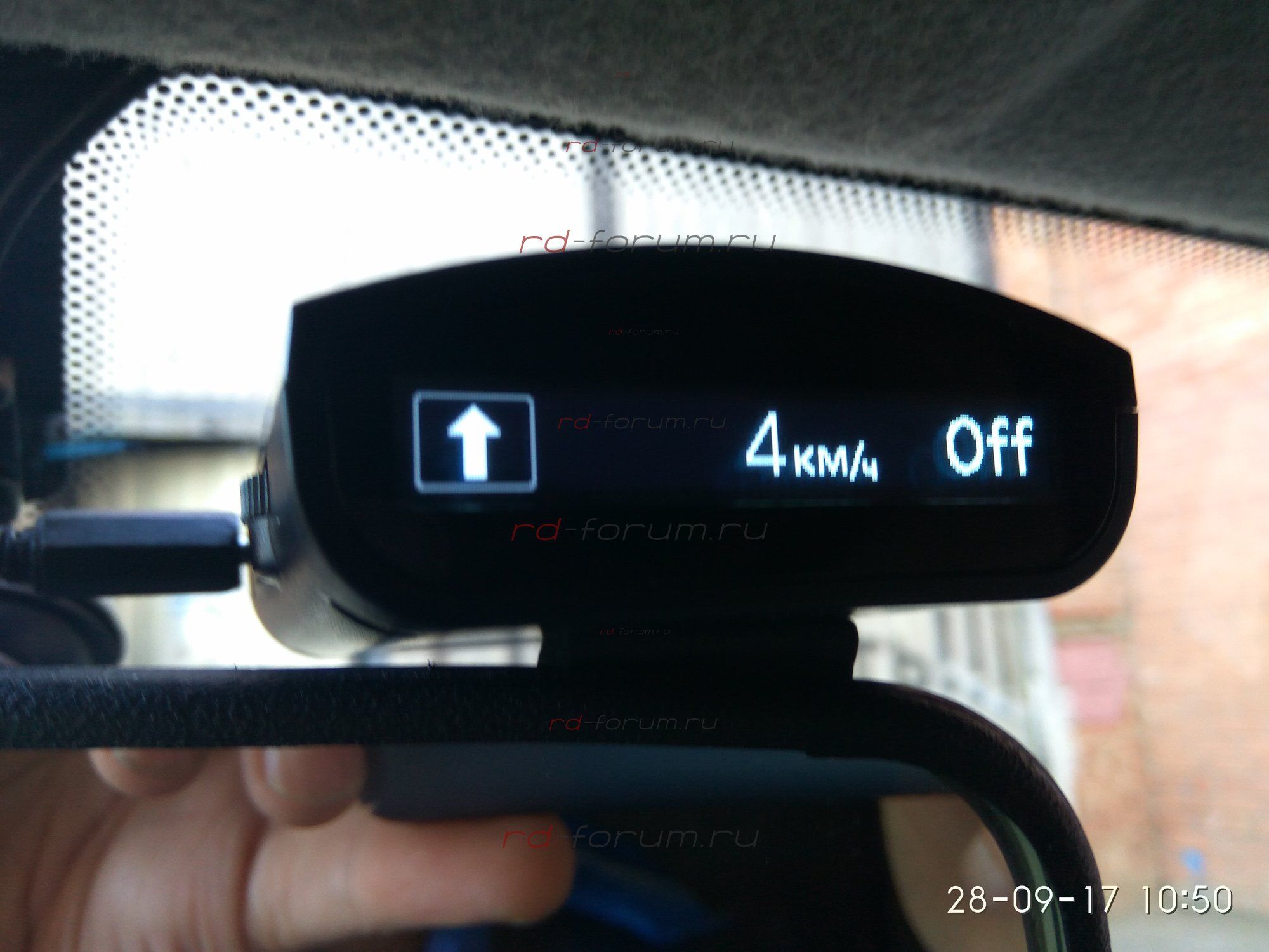

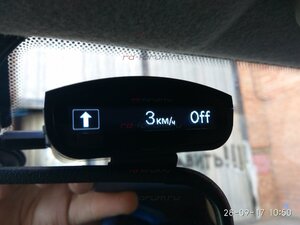

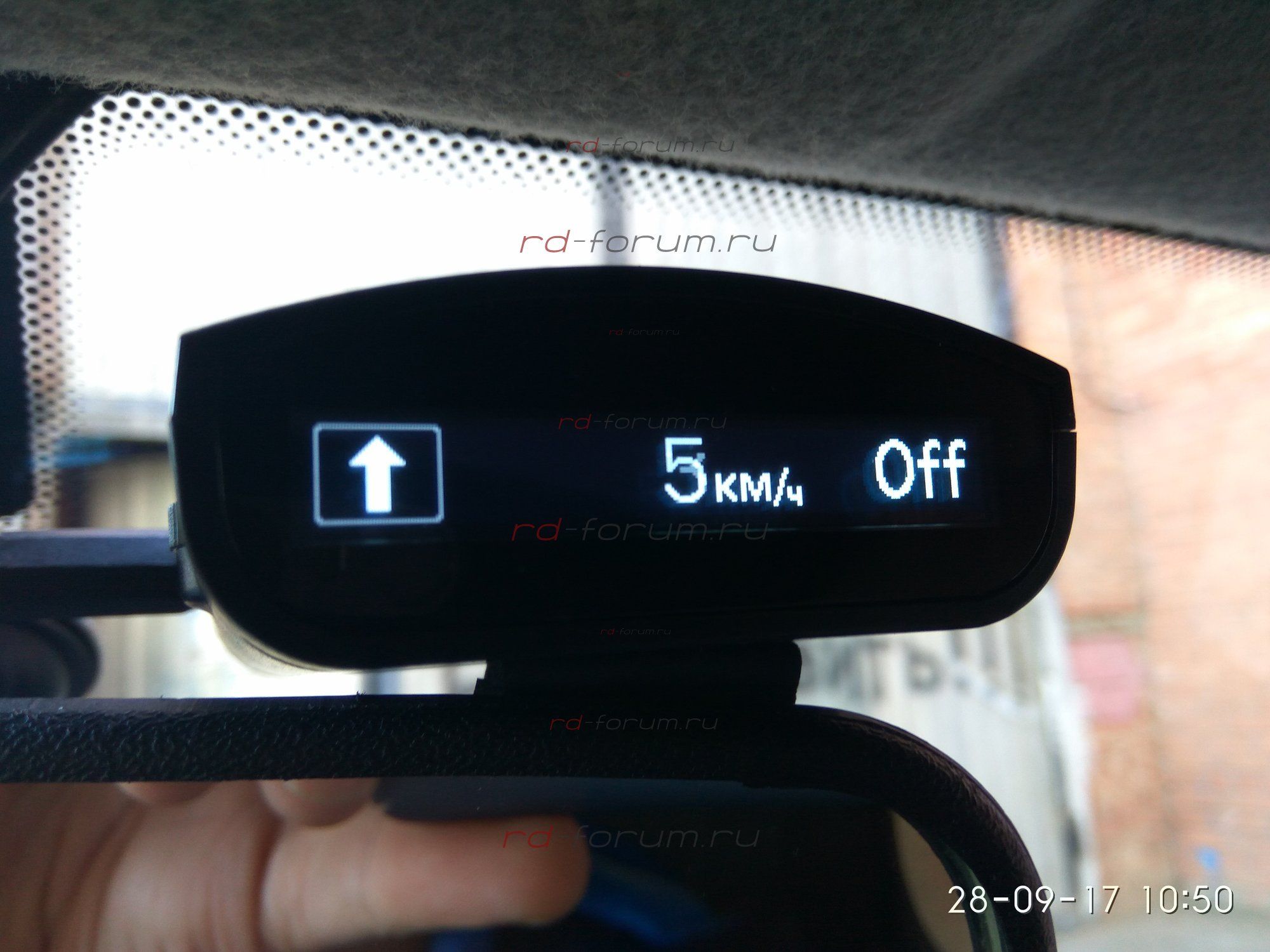

А вот спутники лучше ищет Supra, почти мгновенно даже на холодную. На Monaco бывает стоишь на месте, а скорость прыгает от 1 до 10 км/ч.:(

А как определил что "4" ? У меня колёсик во всю выкручен, если мафон чуть громче сделать, то мона и не услышать (Автоприглушение отключено)[DOUBLEPOST=1506581748][/DOUBLEPOST]Вот фото, стою на месте, снимки идут подряд ( видно по времяни и дате )

Бывает просто место такое, из-за сложности приема прыгает скорость. Просто у одного может быть сильней фильтрация и он отсекает такие вещи лучше, а по факту оба получают такие прыгающие данные
@val9001
Такое может происходить при плохом приеме спутников GPS, к примеру в тени высотного здания, очень плотной и низкой облачности. К тому же Монако у вас расположен под самой крышей авто, это немного увеличивает дальность по детектированию радарной частью, но металлическая крыша автомобиля плохо влияет на прием спутников GPS. Советую опустить РД под зеркало заднего вида.

@val9001 Пробуйте в разных местах лобового, исключите все девайсы с приёмом GPS, GSM если не чего не помажет, выньте рд из авто, не помажет несите в сервисный центр.

Под зеркало пока нельзя, там ВР висит ( пока новый не пришёл ). Наклон лобовой большой, РД почти полностью под стеклом получается. Что прыгает скорость пока стоишь, например на перекрестке, не критично. В движение скорость норм показывает, сравнивал с Навител и приборкой, плюс-минус 1-2 км\ч
