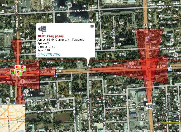

Настройки РД стандартные, насчет камеры на мосту - в спидкаме она сейчас числится как удаленная, так что извиняюсь.
Вторая камера (ехал по направлению к ней) на картинке ниже
P.S. И сразу еще вопрос - о постах ДПС он говорить должен?
    163 КБ · Просмотры: 841
Ну если радар на нее не пищал ни как и скорость была 75, то 100 процентов она не работает. Это стационарная Арена. Фонит за квартал. А вот в базе GPS именно для Монако ее нет. Поскольку, то что легко ловится радарной частью-в базу не попадает. В базе для Монако есть только вот эти точки. Как то так.[DOUBLEPOST=1461831431][/DOUBLEPOST]

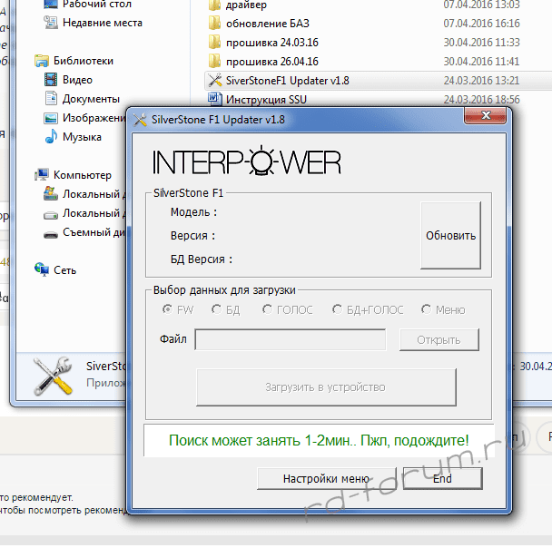

обьясните почему я не могу прошить монако через updater, у меня он просто не определяется пустые строки, версия 1511
    27,5 КБ · Просмотры: 1 052
А вот оно вам надо? От имени администратора запускайте...

Вчера перепрошил версию 1511 под Win10, BOOT стал без проблем, теперь радар видиться программой, как Монако, а не неизвестное устройство, 0044 при включении, в процессе шитья подключение РД к 12 вольтам не потребовалось. Единственное, после установки BOOT включал с зажатой кнопкой, как в инструкции.
