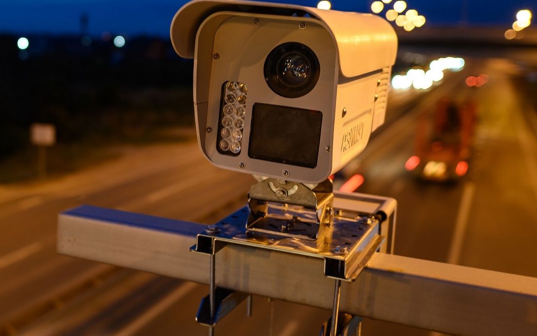

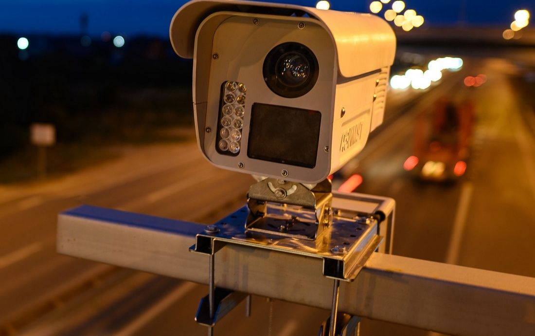

У нас сейчас вместо Крисов такие устанавливают, называют их Азимут 4. Один определяется в К только в режиме Магистраль 5, в лоб, почти по факту проезда, в спину не определяется никак. Два определяются как Кордоны, в лоб "фонят" издалека, в спину пока не знаю. И ещё один фонит лоб тоже издалека, только не определяется сигнатурой, просто К.
Что не встречал хорошо берется в "К" диапазоне... метров за 500-600.

@tarvalerij, смею предположить, что начинка разная.
