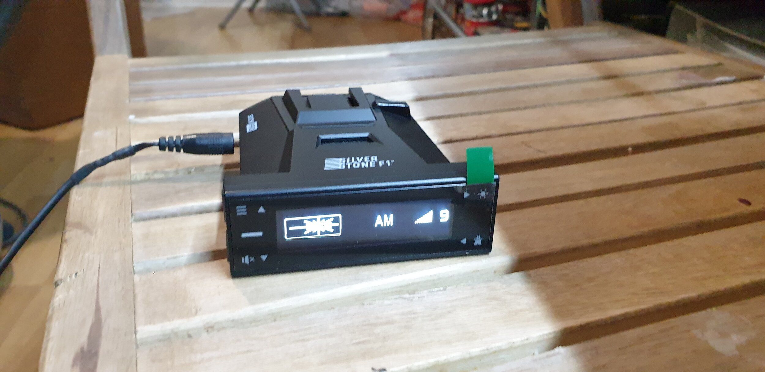

Подскажите, что это? Только сегодня купил и вот. Сдать обратно где купил?

Включённый демо-режим. Помню обсуждали, не помню чем закончилось.
Отключите в меню демо режим. Это раз...
Ну и как уже написал @pioner - тестить от адаптера 220В не нужно. Максимум для чего его можно использовать - это вернуть настройки в РД (когда перепрошил РД дома и нужно восстановить настройки до подключения в авто).
От такого адаптера многие РД сходят с ума не работают адекватно пока подключены через него...

Потихоньку разбираюсь, от адаптера просто разбирался с работой ВР и настройками. Спасибо, что объяснили про адаптер. Действительно, если ВР от него убрать подальше, сигнал пропадает, стоит поднести поближе - срабатывает детектор. Про демо режим - такого словосочетания ни в настройках ни в инструкции не нашел. Но выяснил, что такой режим включается при включении в настройках "тест диапазонов при включении". Тестирует постоянно пока этот режим не выключишь. В принципе режим неплохой, позволяет понять как работает устройство. Если это действительно демо режим, то считаю недоработкой писателей инструкции, а так же название пункта меню в этом случае вызывает недоумение.
На данный момент установил новую прошивку и обновил базу данных на 14.02.2022. Обновлять через их программу Updater показалось удобным. В любом случае удобнее чем через флешку (личное субъективное мнение). Больше пока придраться не к чему:) Далее ежедневная эксплуатация и сравнение с предыдущим девайсом. Надеюсь не пожалею о покупке сего устройства. Большое всем спасибо за помощь.
@altx76, так называемый "демо режим" есть во многих аппаратах, в т.ч. и в большинстве аппаратов торговой марки SSF1. И, если раньше он всегда так назывался, то сейчас, очевидно, разработчики прошивки или мяса переели, или просто внеочередной глюк какой-то, что этот пункт стал называться "тест диапазонов при включении". Вообще-то такой пункт тоже есть у некоторых РД, только не у этого, и означать он должен совершенно иное: однократную световую и звуковую индикацию сработки на все принимаемые диапазоны по очереди после каждого включения. Ну а если такое поведение, как Вы засняли, на самом деле... то это просто абзац.
