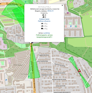

Ругается Кордоном на Крисы
Кордонов в данном месте нет, не стационарных не мобильных, Воронеж, ул. Шишкова
Как ругается "Кречетом" на "Крис" на фоне помехи, запилю вечером
