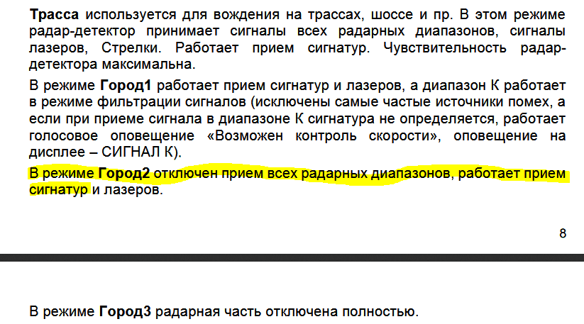

Как то печально всё. :(
Я понимаю, что Крисы - Арены сейчас не в моде, но тем не менее - они есть и работают.
На Арену нет сигнатуры, т.е. в Город-2 К-диапазон (и Арена) не детектируются.
