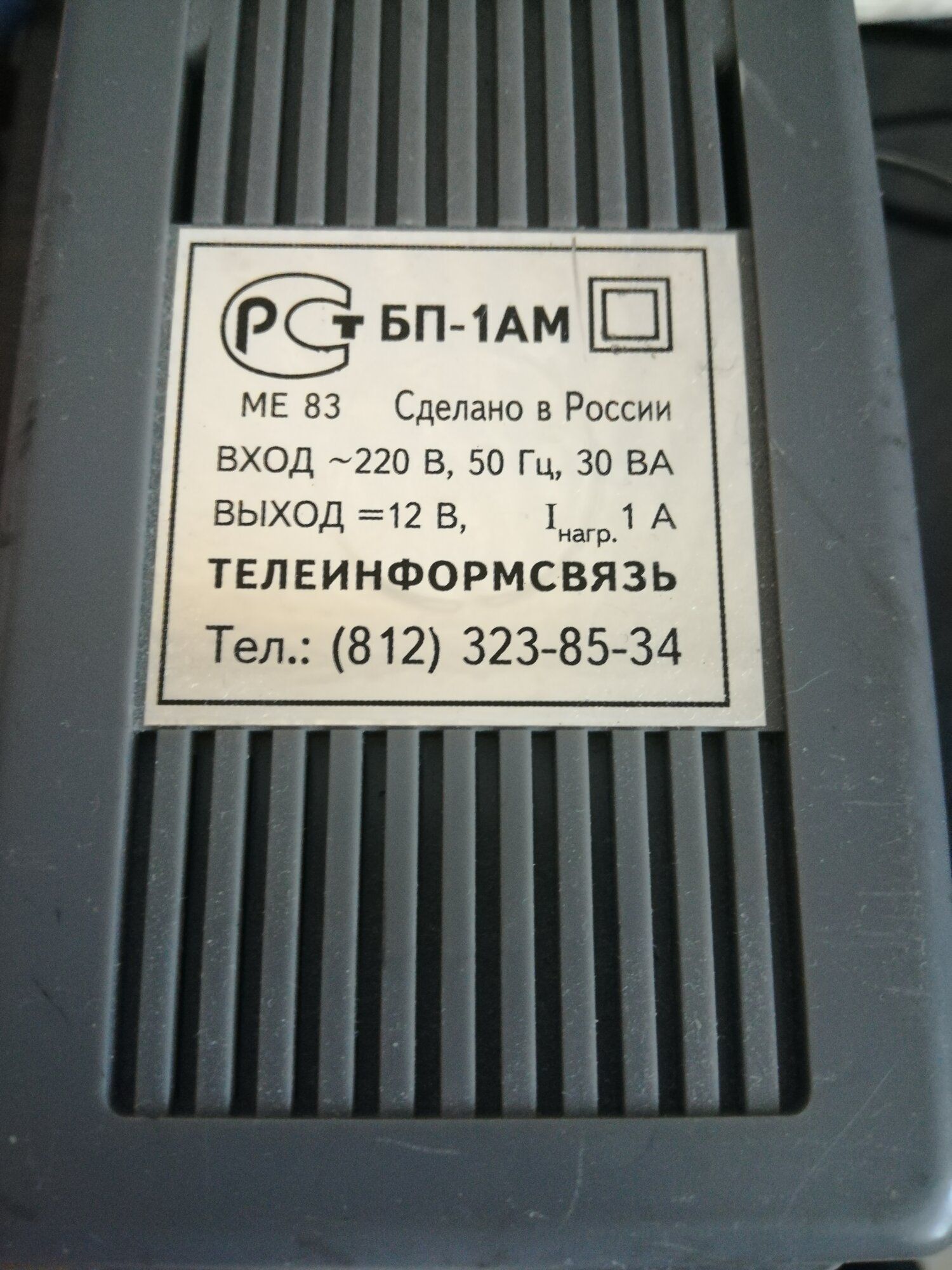

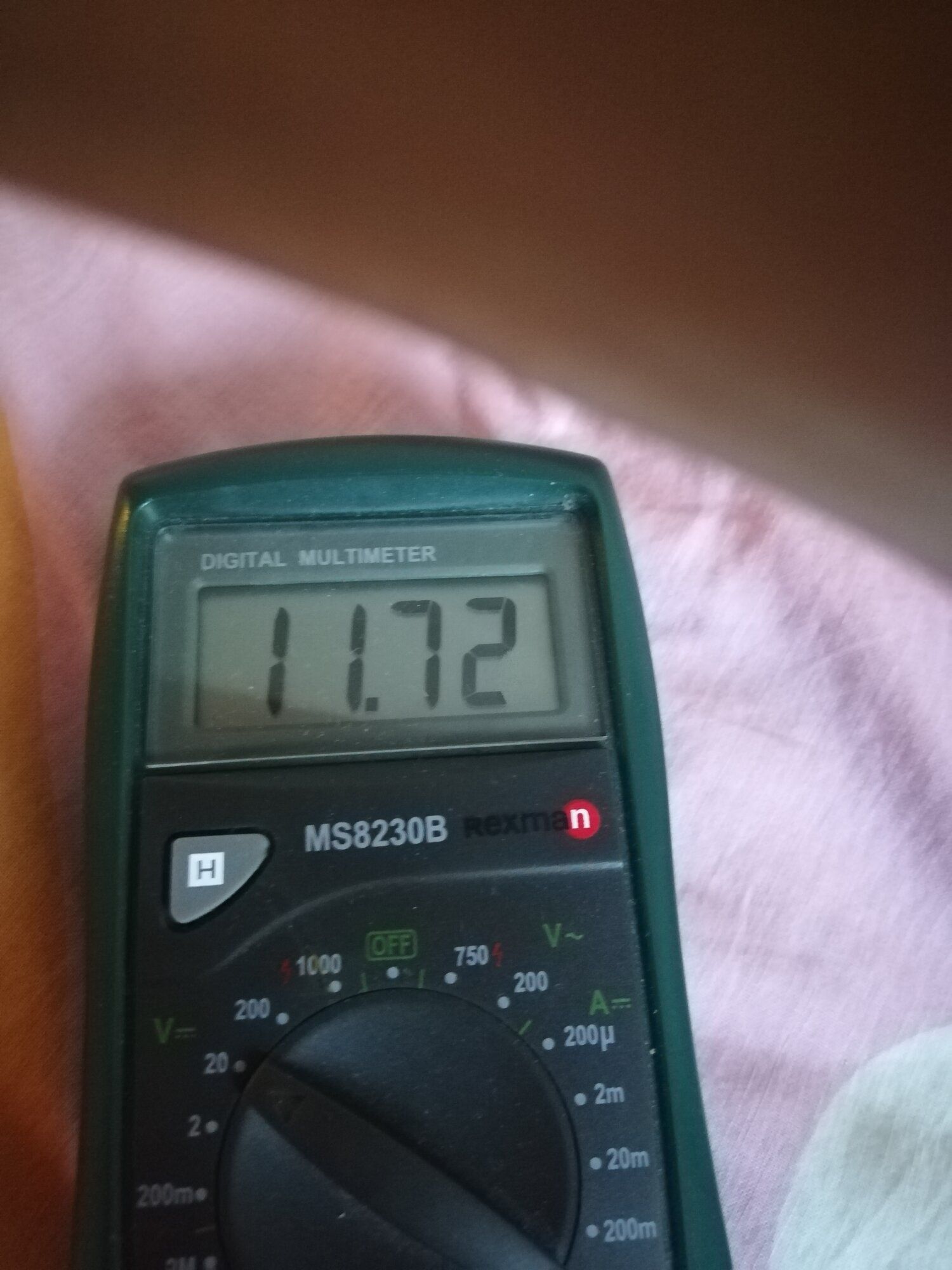

аа ну я понял эт опечатка 12 вольт блок питания... ошибочка приношу извинения за не точность в описании моего БП -12вольт там!!

@evgen66, источник питания в автомобиле 12 В, а Ваш блок питания имеет ШИМ выход и в этом может быть причина. Если я не прав, поправьте. Такой трюк я делал с Монако S и он кричал Полискан.

да поправился я уже: 12 вольт у меня опечатался, на каждой странице теперь писать? :)

@evgen66, источник питания в автомобиле 12 В, а с Ваш блок питания имеет ШИМ выход и в этом может быть причина. Если я не прав, поправьте. Такой трюк я делал с Монако S и он кричал Полискан.
к стати если быть точнее то на выходе там 11,9 вольт это критично? Может и впрямь ещё ниже проседает напряжение. при подключении детектора..
