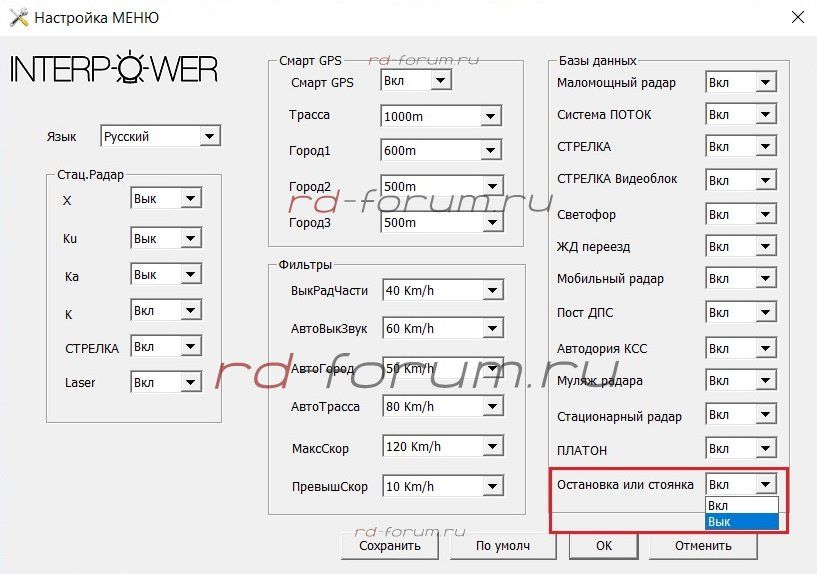

Небольшой анонс предстоящей прошивки v01.20 и Updater v5.01
В Меню настройках загрузчика появится возможность отключать тип Контроль остановки или стоянки.
