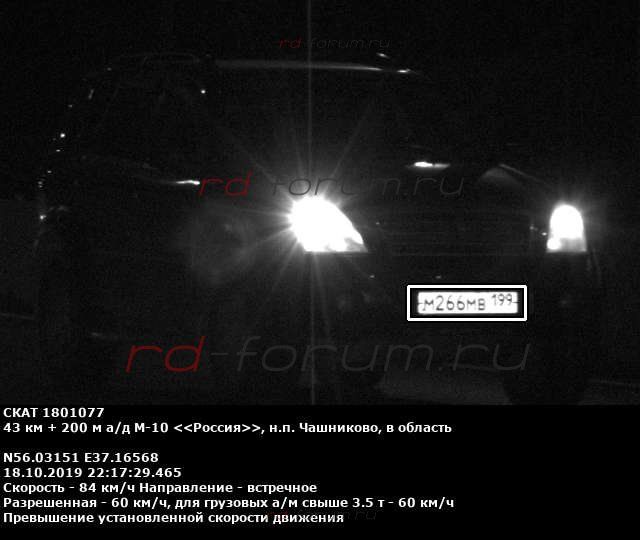

Всем привет. купил сей гаджет весной. И сразу здесь зарегился. Хотел описать первые впечатления, но учетка не активировалась никак. Сегодня вдруг, о чудо, после очередной попытки прилетела ссылка на почту. Поэтому скажу впечатления за прошедшие месяцы. Самые последние, очень трудно писать без мата... Прилетели очередные два штрафа со Скатов на треногах, на Ленинградке от МСК до Клина. Ехал по темноте. Предупреждение о возможности мобильной камеры слышал, но проигнорировал, решив, что по темноте уже не будет треног. не тут то было... на обе треноги реакция РД сигналом К была гораздо позже, чем я их увидел в свете фар, т.е. метров за 20, а сказало оно, что это Скат, только в момент проезда мимо них. режим Трасса, наверное 2, по умолчанию после последней прошивки. и с треногами так происходит почти всегда. При этом мои фотки приходят также метров с 20-30 сделанные. ну западло просто... А повесили в городе вокруг одного перехода два Ската на столбах навстречу друг другу. Эти ловит метров за 120-150 в режиме Город 1 и по проезду сигнал К держится также метров 100-150. Значит не хватает ему силенок на низко установленные Скаты... По проезду Кордона "в лоб", метров через 30-50 обязательно идет срабатывание в диапазоне К на 9-ке, примерно секунду-полторы. Радарная часть если и не совсем гамно, то и далеко не лучший образец...
Ну, а то, что пассует часто не под камерами, а, бывает, под следующим столбом и жи-пи-эс отваливается регулярно - это, конечно, признак дешевки. грустно...

ехал по М 10, работы на Скат П, режим Трасса 3
через сколько треног проехал?
если ехать по базе камер и сбрасывать скорость на каждую возможно установленную мобильную, то, конечно, можно и без штрафов приехать. а если ехать по радару - трындец, особенно по темноте. днем то их издалека видно.
и точно также, практически никак, реагирует на ушастые "Транзиты". "Оскон" что-ли называется.
В меню отключил муляжи, так оно всё-равно про все муляжи рассказывает...
подумываю сбагрить его кому-нить, повод не могу придумать достоверный...

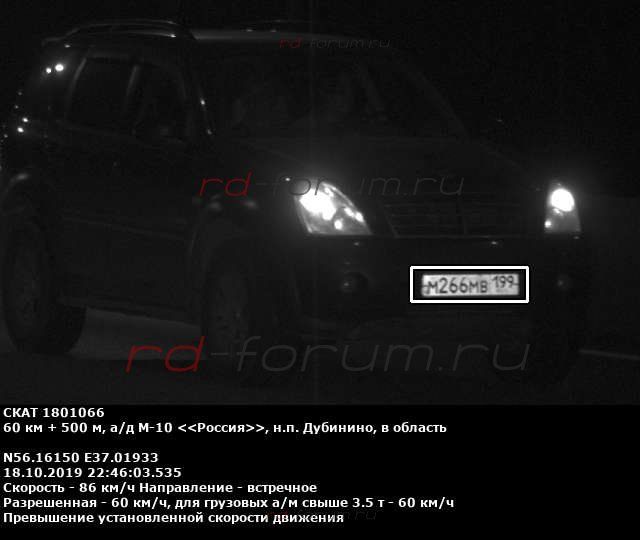

вот мои последние штрафы. на оба Ската среагировал когда уже поздно было метаться

Почему режим Трассу 3 не установите на трассе?
Ставил, особой разницы по треногам не почувствовал. в этот раз замотался перед отпуском, забыл, что по умолчанию 2. прошил, поставил и тут же поехали в Домодедово. а на обратном пути наловил. и в Трасса 3 дисплей почти всё время показывает какой-то сигнал К, отвлекает взгляд. только когда через поле или лес едешь - тишина.
Посмотреть вложение 59055 Посмотреть вложение 59056
С радарной частью все понятно, но по базе GPS должен же был предупредить...
UPD: увидел

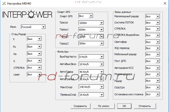

@ValeriyMzt, можно скриншот настроек.
