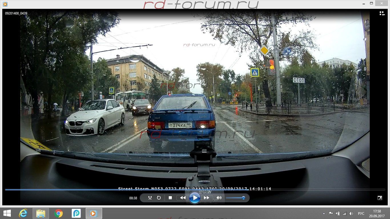

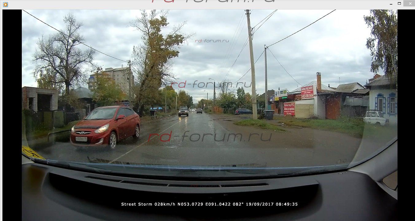

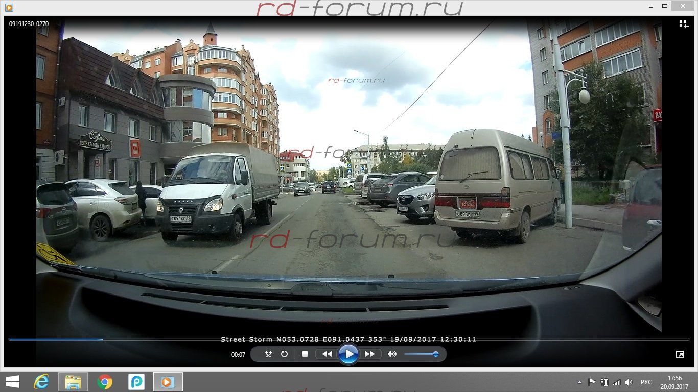

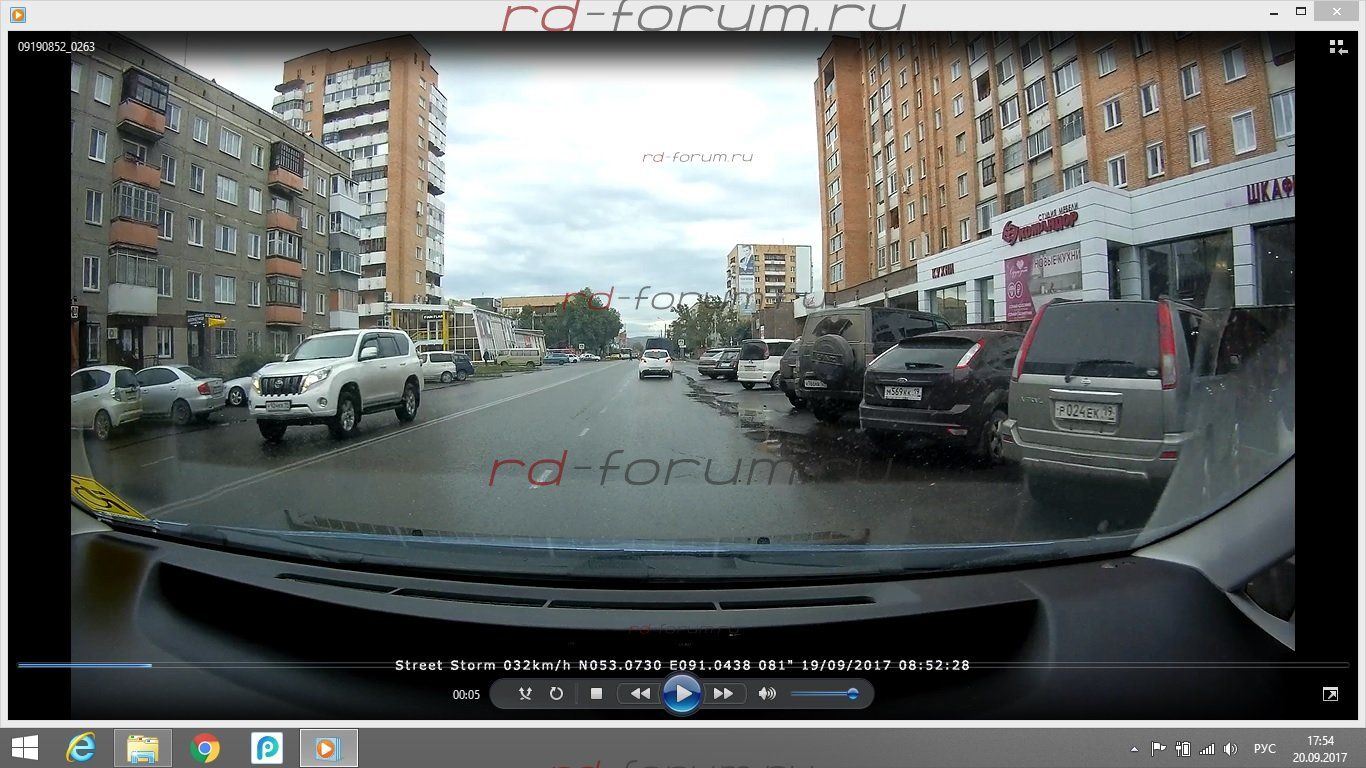

вот
kiske
20.08.2010
Абакан
Escort Passport 9500ix INTL
Toyota Prius 2008
Тест на Автоураган-ВС
