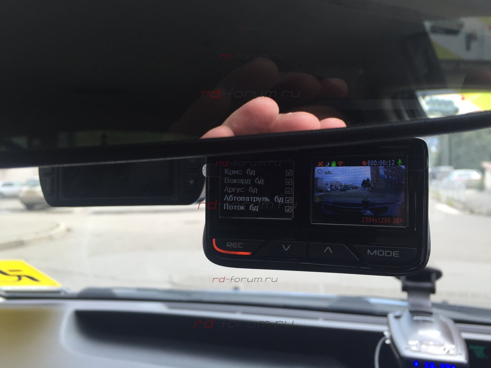

Отключил ГПС и включил трассу, включил все диапозоны, отключил автогород и все лишнее,
kiske
20.08.2010
Абакан
Escort Passport 9500ix INTL
Toyota Prius 2008
Вот такие настройки у меня.
У вас вероятно да, надо сдать на проверку.
Заменят, не волнуйтесь.
