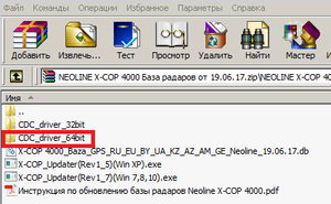

Здравствуйте. Хотел обновить X-cop 4000, но столкнулся с проблемой. Не устанавливаются драйвера на W7. Высвечивается сообщение что не найдены драйвера в центре обновления. После того как закрываешь это окно, появляется характерный звук, такой же как при установки драйверов. Этот звук не прекращается пока не отсоединишь РД от компьютера. Что делать, как обновить РД?

Здравствуйте, через центр обновления не найти их.
На странице устройства X-COP 4000 Радар-детектор Neoline X-COP 4000 - радар с GPS и модулем антистрелка в разделе СКАЧАТЬ скачайте архив с прошивкой от 2016 года или баз данных GPS - внутри каждого из этих архивов есть 2 папки CDC_Driver. Вам нужно запустить exe. файл из папки CDC_driver 64bit - это и есть установщик драйверов. А лучше воспользоваться полной инструкцией в том же архиве.
