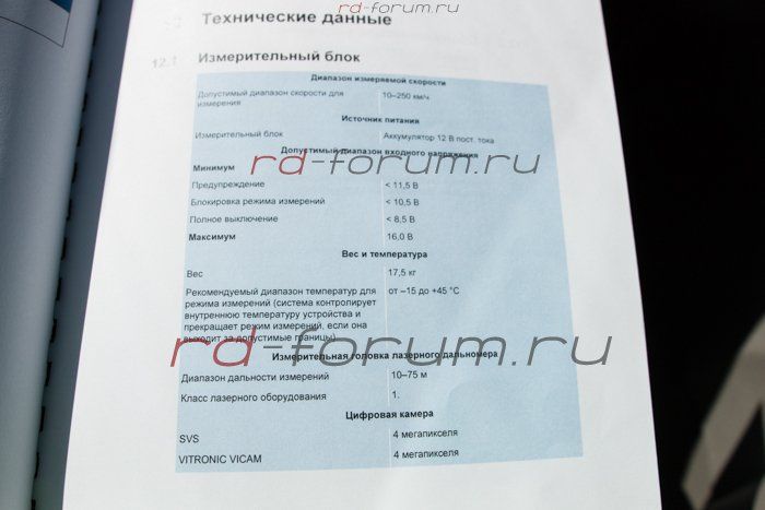

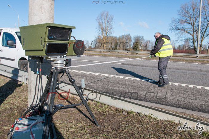

Добрый день,около месяца как приобрел X-cop 9000. При эксплуатации данного гибрида выявились проблемы в следующем: 1. GPS(база) определяет камеры после их места установки метров за 100-300. 2. Сам радар практически не видит камеры: триноги- ехал по трассе 4 камеры в глухую, но на обратном пути известил об одной как надо заранее (значит вроде как радарная часть не мертвая).Также и в городе на треногу (не муляж) нет реакции (по дороге на работу их ставят каждый день на разных участках: сегодня на одном мосту, завтра через 1км на другом... проезжаю оба). Проблема решаема или данный аппарат достоин ремонта или возврата? PS: прошивка от 07.03.17,базы GPS была от 19.06.17, сейчас от 30.06.17 .

@CerberBoy, здравствуйте.
1. Вы имеете в виду то, что значения в базе не совпадают с реальным местоположением камер? Такое происходит регулярно, или только с определенными камерами? Когда обратно едете, то Ваше устройство так же сообщает о камерах через 100-300 метров, или на этот раз - за 100-300 метров?
2. Нужна более точная информация о том, что за треноги там стоят. Нам бы название, принцип работы (допплеровский или лазер) или хотя бы хорошее фото.

@CerberBoy, скорее всего, в базах speedcamonline неверно указано местоположение камеры. А что касается отпиликал и умолк за 150 метров - не подскажете, что за камера там установлена? На speedcamonline посмотреть можно.
Про треноги - если правильно понял, это Vitronic Poliscan - лазерный радар с очень малым пятном засветки.
Такие будут ловиться только при попадании радар-детектора в область пятна, и чем дальше радар-детектор находится по отношению к бамперу, тем меньше у него шансов в это пятно засветки попасть.
В плане обнаружения подобных радаров очень сильно выигрывают устройства вроде X-COP S300, где приёмная часть устанавливается за радиаторной фальш-решеткой, или X-COP 7500S, установленного на торпедо или как можно ближе к нему.

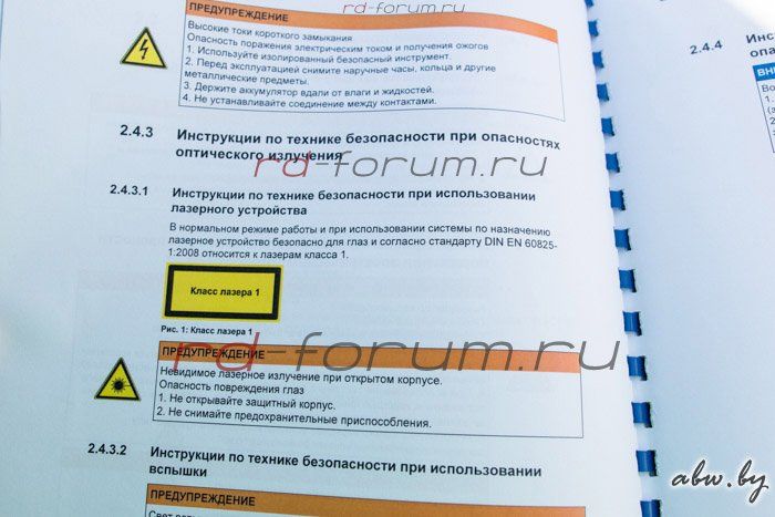

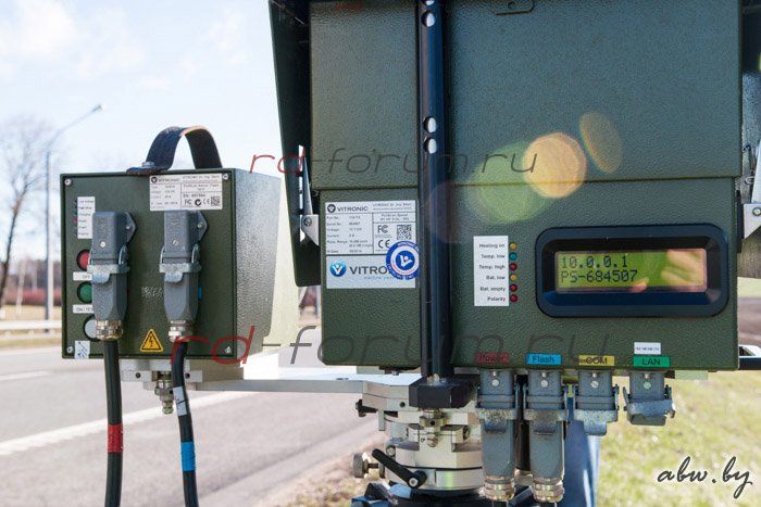

На карте speedcamonline камеры указаны верно,вот только мой GPS одну указывает метров на 200 раньше где стоит,вторую метров на 600-700(место расположения).
На abw.by есть описание камер ,фото которых выше

@CerberBoy, дайте, пожалуйста, ссылки на эти камеры.
И неполадки обнаружения по gps, так понимаю, происходит только с ними двумя?
Про радары - ну да, лазерные. Для них в полной мере действуют те принципы, что я описал - малое пятно засветки, и приёмная часть радар-детектора должна в него попасть. Либо должно быть очень мощное отражение от других предметов, но такие на дорогах обычно не катаются)
