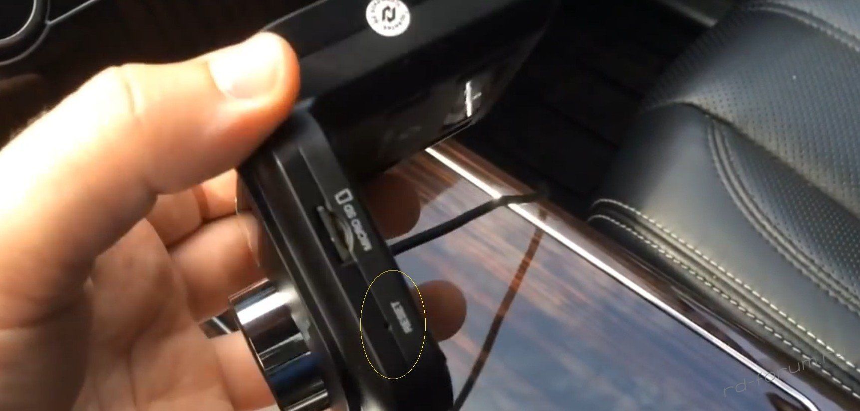

Ребята, пользователи с подобным вроде не сталкивались, если "резет" не помогает, то походу вам только в СЦ.
Каким образом перезагрузить ( резет) данный гибрид.
sneg
06.10.2014
677
Владивосток
X-COP 9500
Honda FRV
Вы владеете гибридом Х-СОР 9500 или изучаете его по картинкам? Достаточно покрутить его в руках и ответ на ваш вопрос найдется сам собой.[DOUBLEPOST=1432292617,1432292446][/DOUBLEPOST]Под картоприемником.
Уважаемый , что то я не нашёл под картоприёмником ничего.
sneg
06.10.2014
677
Владивосток
X-COP 9500
Honda FRV
Как так? А это что такое (вырезал в одном известном видео на "трубе")?
rezet.jpg [DOUBLEPOST=1432560849,1432560776][/DOUBLEPOST]А вашу фоточку можно?
Посмотреть вложение 17986 [DOUBLEPOST=1432560849,1432560776][/DOUBLEPOST]А вашу фоточку можно?
Добрый день, уважаемый.
Да, ВЫ совершенно правы ( надо реально подходить к изучению того или иного гаджета а не изучать его по картинкам ). На картинках совершенно отсутствует "RESET".
Гибрид перезагрузил и все "вздохи и звуки" пропали.
Огромное спасибо за оперативную и правильную подсказку.
Не знаю как себя дальше поведёт , но писать на "мыло" в тех.поддержку точно не буду.
Ещё раз спасибо!!
