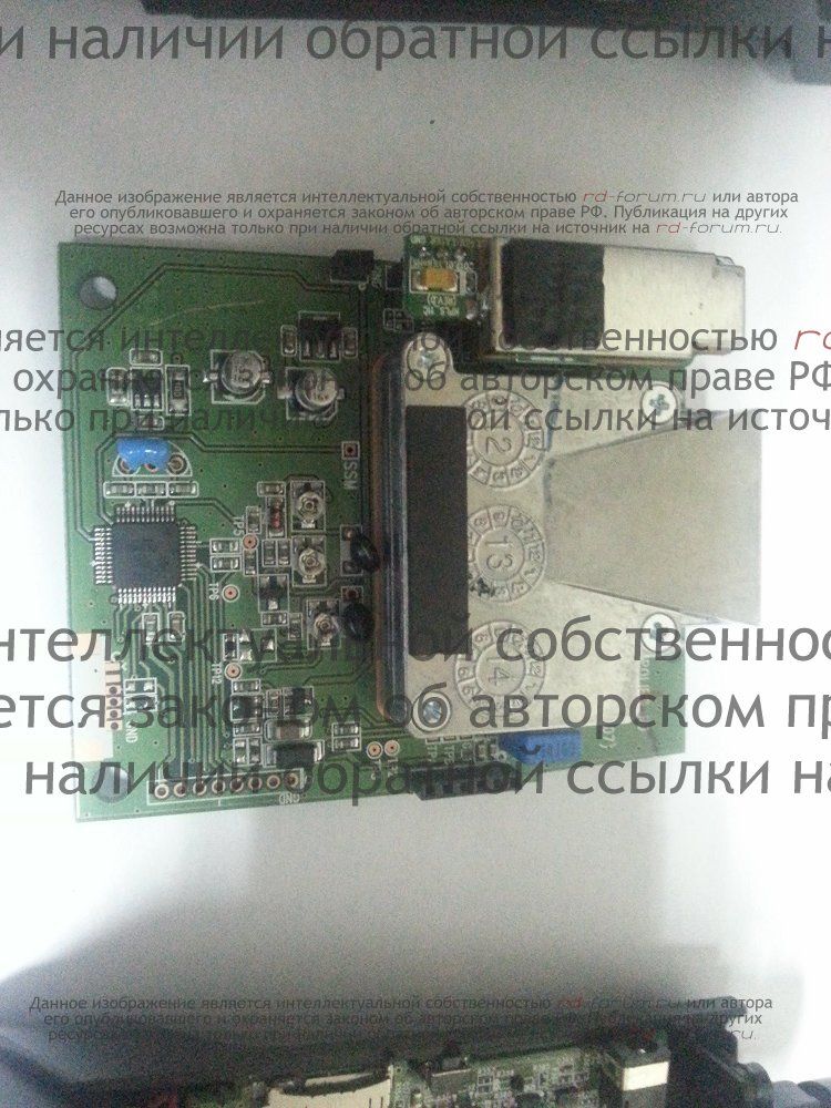

Процессор комбо-устройств и так загружен двумя процессами: обнаружение радаров + видеосъемка.
Не подумайте что я цепляюсь, но вот что тогда за процессор на плате радарного модуля?
Посмотреть вложение 31487 [DOUBLEPOST=1476184834][/DOUBLEPOST]Фото взято с темы Инспектор Шарк.
Возможно, я ошибаюсь, но на данный момент качественного комбо-устройства с реализованными функциями ADAS, пока не появилось. Или Вы хотели в своем посте спросить нечто другое?)
Да. именно другое.
Так сколько процессоров то в Вашем комбо устройстве? Как в Китайских с одним Ambarella? или всё же на плате детектора свой управляющий чип STM?

Да. именно другое.
Я Вас поняла... Не совсем корректно сформулировала свой ответ ранее, извините, и спасибо за то, что обратили внимание. Функции ADAS в комбо-устройствах мы не реализовываем, потому что процессор Ambarella и так "забит" до предела: он отвечает и за видеосъемку, и за всё меню.
