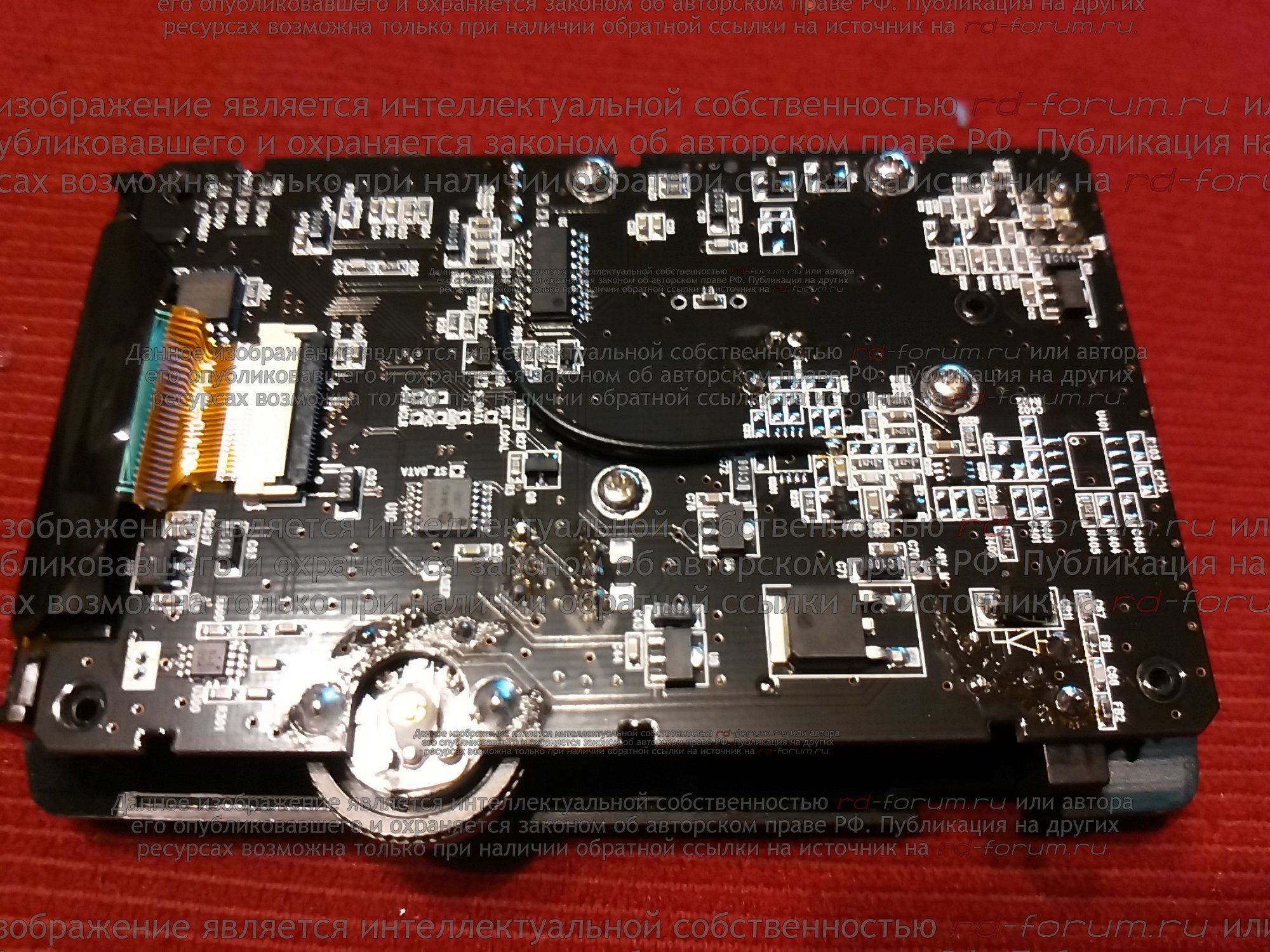

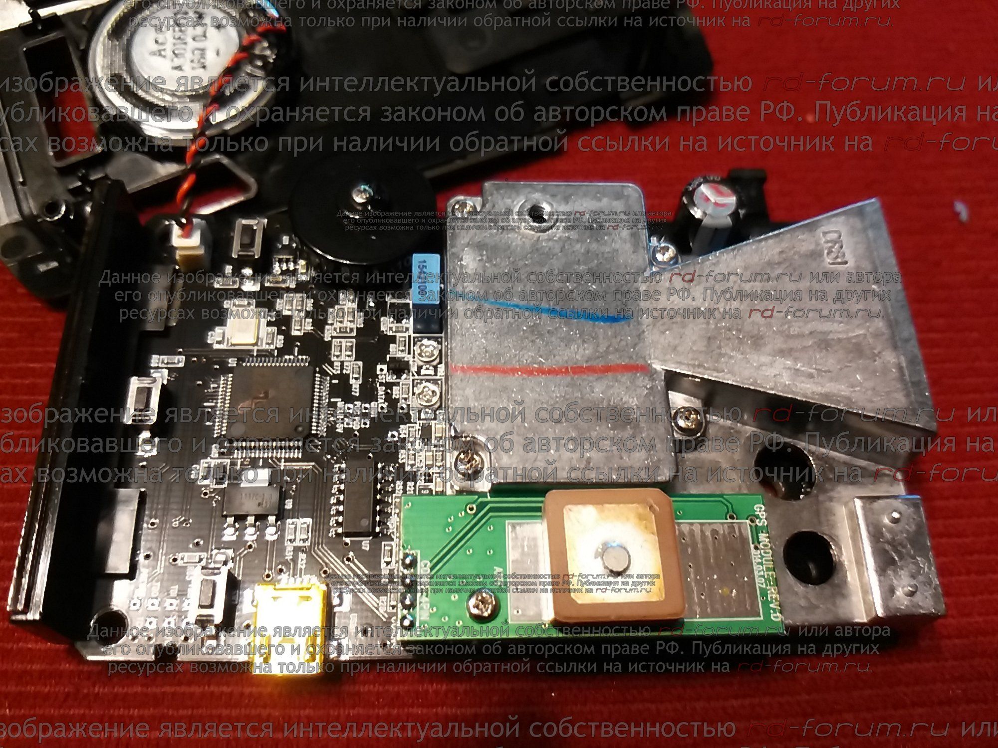

helga напишу здесь тоже. 2 день полностью отсутствует сигнал GPS в детекторе,началось всё месяц назад или год после покупки. Что с ним делать? Прошивка не помогла.
Подскажите модель радар-детектора, пожалуйста...

В профиле есть Cenmax W3.

Если Вами были выполнены все процедуры по обновлению ПО, и это не помогло, тогда необходимо обратиться в сервис.
Только сервиса там где я живу нету, а оставить и потом забрать нереально, супра так и осталась на запчасти в МСК. Жаль прибор не плох, но через год рановато для смерти GPS, может при разборе увижу что отвалилось. Сегодня слегка ожил, потом опять GPS пропал.
Если нет возможности отдать прибор в сервис (обычно устройства чинятся прямо в присутствии заказчика), тогда действительно, попробуйте его разобрать: вполне возможно, что модуль GPS мог выскочить из своего посадочного места.

В общем разобрал вроде всё на месте, собрано спаяно добротно, пару надписей made in korea нашёл. Попробую на старую прошивку скатиться или новой перепрошиться.
