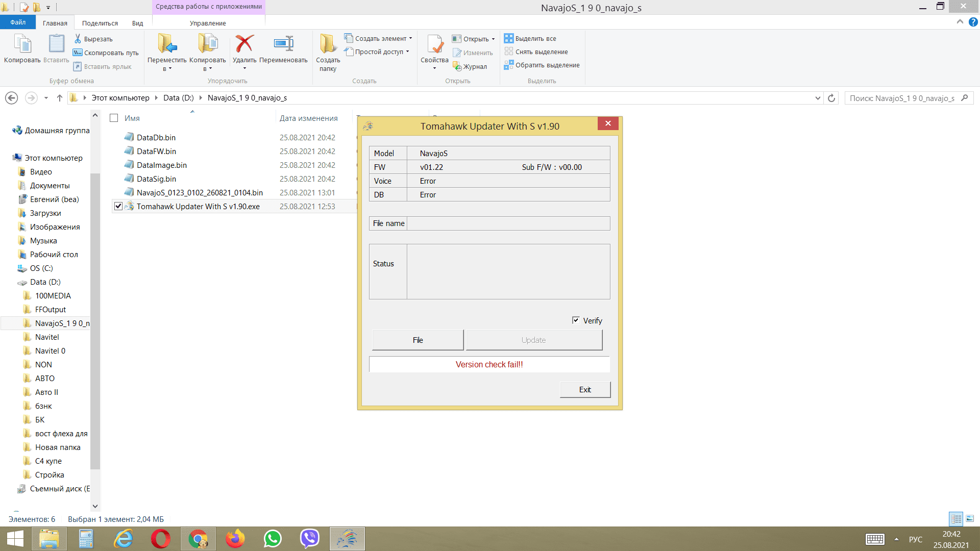

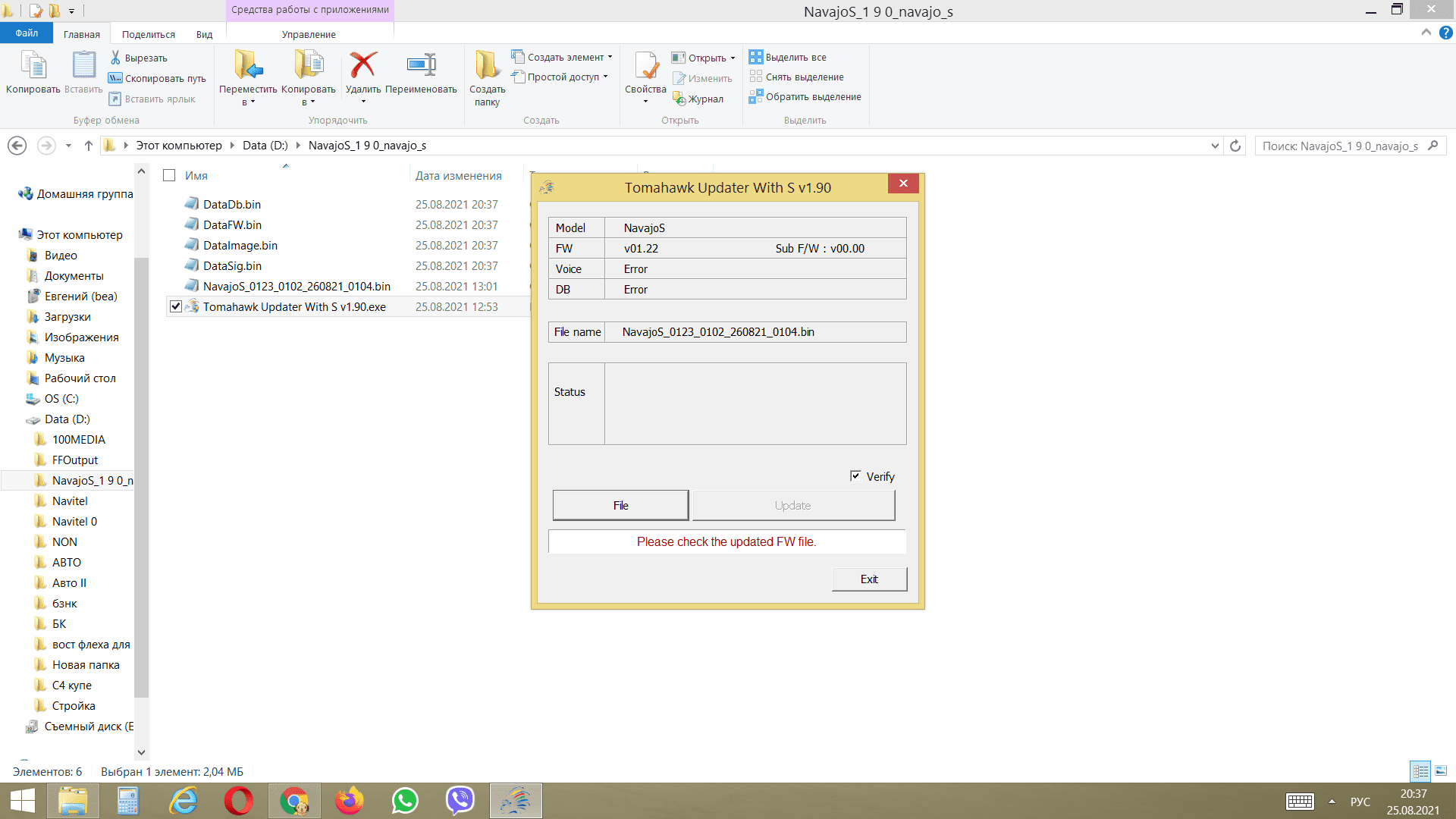

@Б.Е.А., запускать exe из архивов - неправильно.
Попробуй создать в корне диска C: или D: папку БЕЗ русских букв, например, банальные 1111 и распаковать туда, после этого попробовать.
а разархивировал всё. Запуск из папки. Просто архивы внизу еще открыты (со старой версией и в ней вс норм).
БЕЗ русских букв в пути.
Типа квест? Раньше без проблем работала даже из архива. Эта распакована в свою папку, вот щас в D
и фигушки, она радар до конца не читает. База данных - Ошибка, Голосовой файл - Ошибка.
А старая прога всё норм читает.
Радар из самой самой первой партии! Вероятно какое то промежуточное обновление может было...
вот после подключения прибора пишет...
