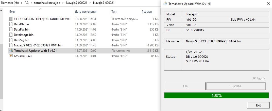

"Зверушку" обновил
p/s с настройками поковырялся, но "каша" так и осталась. Инструкцию перечитывать не стал :)

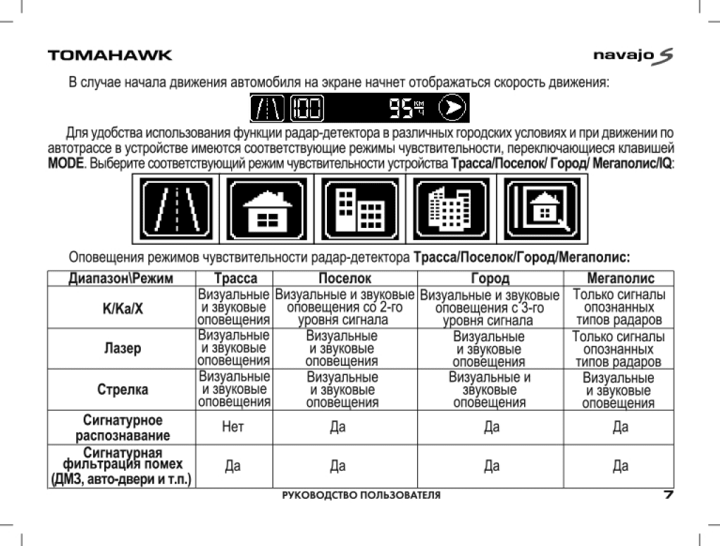

Сегодня проехал с тестовой прошивкой в режиме Мегаполис на Кордон М4, о котором говорил чуть выше, и тишина... что в лоб, что в спину. В других режимах РД этот Кордон видит и определяет по сигнатуре, в режимах где это возможно.
@helga, что-то изменилось в алгоритме работы РД в режиме Мегаполис? Согласно инструкции по эксплуатации - должен определять сигнатуру.
Изменилось, в режиме работы Мегаполис теперь нет сработки по радарной части. Ближе всего сейчас инструкция на Apache S.
