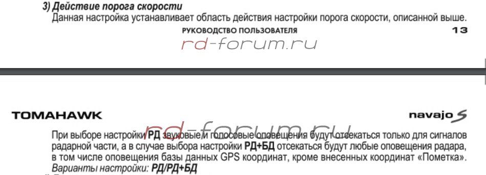

и вот эту настройку проверьте
Поставьте РД

Может я слишком придирчив к Новахо, меню какое то с подвохом у них ( типа прочитал и снова перечитай) на Монако даже инструкцию не открывал при подключенном радар детекоре сразу выставил все и работает. Видать туго доходит до меня Новахо ;) Выставлено РД в этом пункте[DOUBLEPOST=1510082713][/DOUBLEPOST]

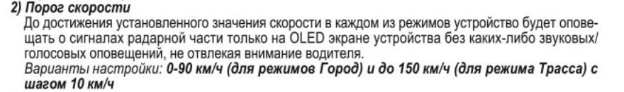

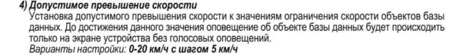

тут стоит +5 во всех режимах, В пункте 2 Порог скорости везде 0 выставил (трасса, поселок, мегаполис) Хотелось бы звуковое оповещение типа снижайте скорость, z@let4ik когда с ним ездил у него оповещение было "снизьте скорость" :pardon:
Так тогда не 0 надо выставлять. а значение превышения.
Если не разберетесь - я на видео настройки те сниму.
