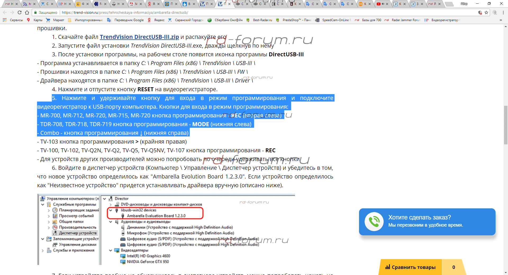

@raraavis, инструкцию по восстановлению прошивки на оф сайте читали? Или сразу сюда?

Читал на оф сайте. Откуда и была взята прошивка. Прочитал раздел прошивка с помощью компьютера. И насколько я понял из этого раздела нужно на устройстве войти в режим программирования, а у меня просто чёрный экран и ни звука, ни чего... А потом уже сюда написал.
Извините, если туплю или какие то вопросы задаю не те, просто устройство для меня вообще новое и я не понимаю, что с ним произошло и уж тем более, что с ним делать? Поэтому и прошу помощи. Для этого сюда и зашёл.
Очень. Очень невнимательно читали, или не читали вовсе.
Ибо там чёрным по странице написано

@Passerby, если читаешь раздел с восстановлением прошивки, то нужно читать не только то что нужно подключить, но ещё и как подключать, тем более что это написано, помодельно.
А по твоему, по каждому предполагаемому вопросу, нужно писать одно и тоже?
Не включился регистратор, завис регистратор, при прошивке оборвалось питание... и так далее. А ведь на все эти вопросы один ответ... Подключите регистратор к компьютеру через Direct USB, зажав одну из кнопок, соответствующую конкретной модели.
И это написано в описании к каждой модели.

Внимательно я читал, и кнопочку правильную зажимал (для умников стрелочку вниз), и питание подключал, и На разных компах пробовал, и в разных usb, не коннектится комбо с компом. И вообще никак не реагирует. Ах, да и кнопочку питания тоже нажимал...:) и от сети заряжал...
Я уже понял, что путь мой в сервис. Спасибо за помощь ;(
