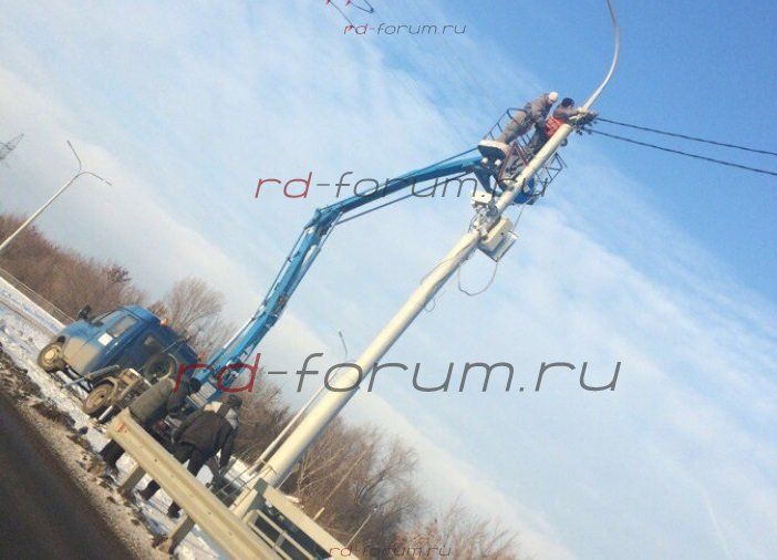

попробую в светлое время заснять его на ходу на регик, останавливаться там нельзя( по внешнему виду будет же понятно что это за радар?
Кордон М на базе блока К4 это, вот фото с места установки
