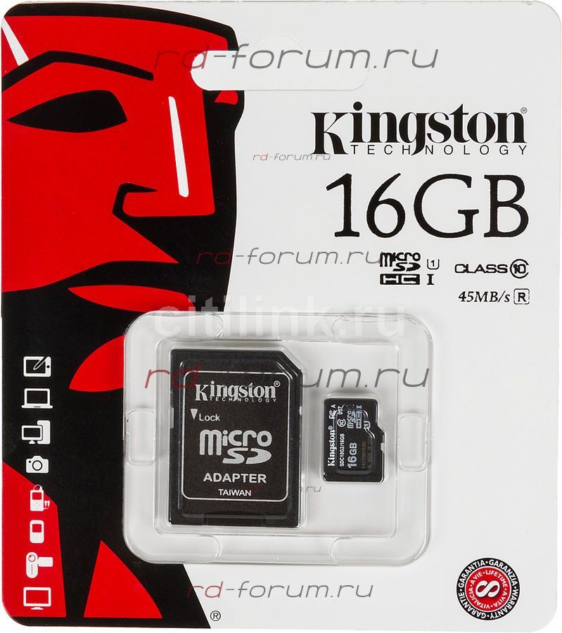

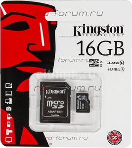

Здраствуйте, вопрос такой, какой лучше взять Combo slim или Smart? И вечно флешка заполняется и останавливается запись, когда флешка забита, хочу посмотреть, зависает. И на видео мерцания и надписи странные внизу
В проигрывателе на компьютере? Если да, то субтитры отключите в плеере.
А по поводу зависаний, такого не наблюдал, наверное флешка такая у вас.
Некачественная карта памяти.

@Salencore это ни о чём не говорит (у меня кстати такая же на 32), карта может быть бракованной, попробуйте с другой.

@Passerby а что там не так? 10 это просто совместимость со стандартными устройствами. Тыц
Не совсем. В лучшем случае - это то, что по другим параметрам отбраковано из UHS-I U3, в худшем - вообще всё, что угодно...
