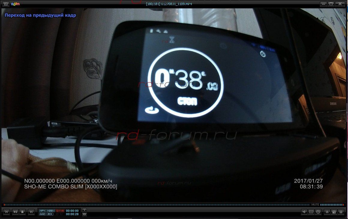

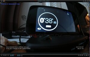

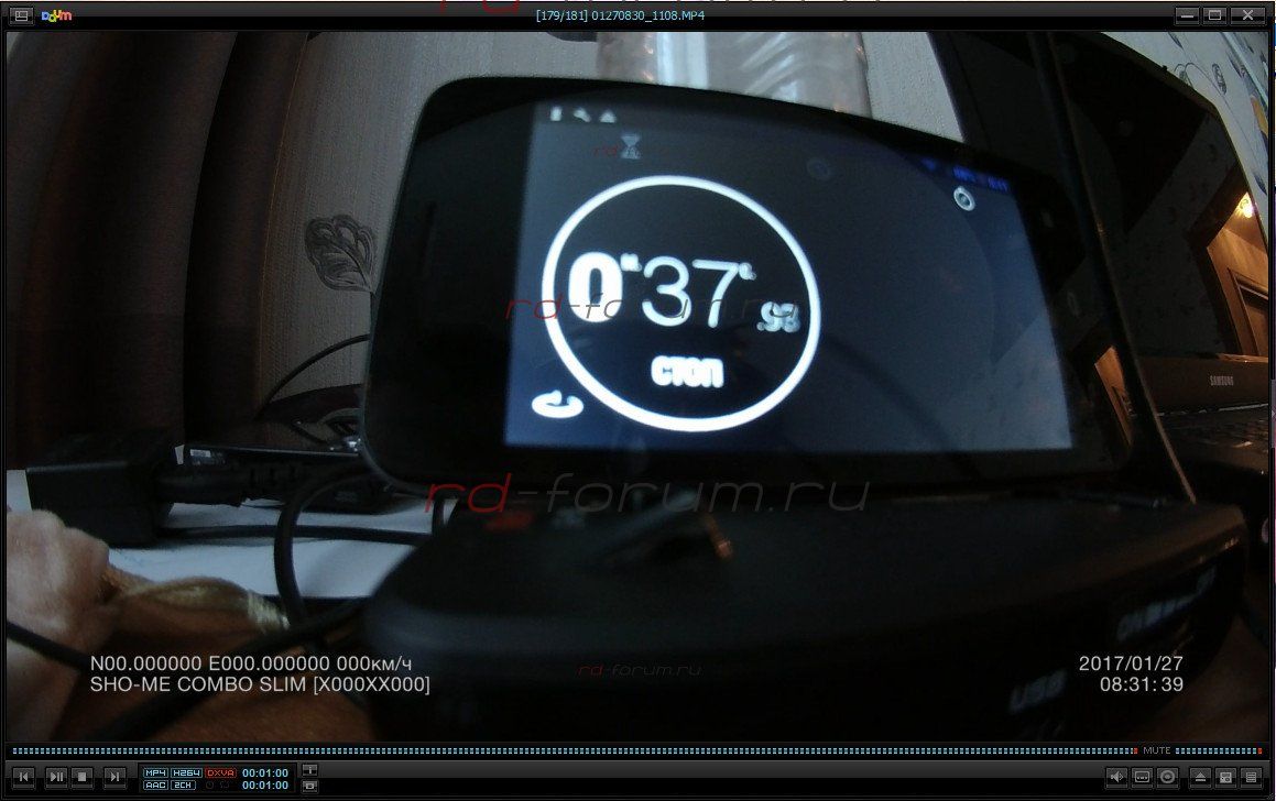

Видеофайлы, особенно длительностью 3 и 5 минут, действительно получаеются приличного размера, для передачи их через интернет давно используются облачные хранилища, а через электронную почту возможности передачи больших файлов нет.
По поводу разрывов между файлами Вы вводите в заблуждение других пользователей, т.к. разрывов между видеофайлами нет совершенно, запись видео осуществляется непрерывно.
Для подтверждения смотрите прикрепленные скрины видео с секундомером - окончание одного видеофайла и начало следующего - разница 0,02 сек
Также не увидел никаких проблем с воспроизведением видеофайлов слима на смартфоне
