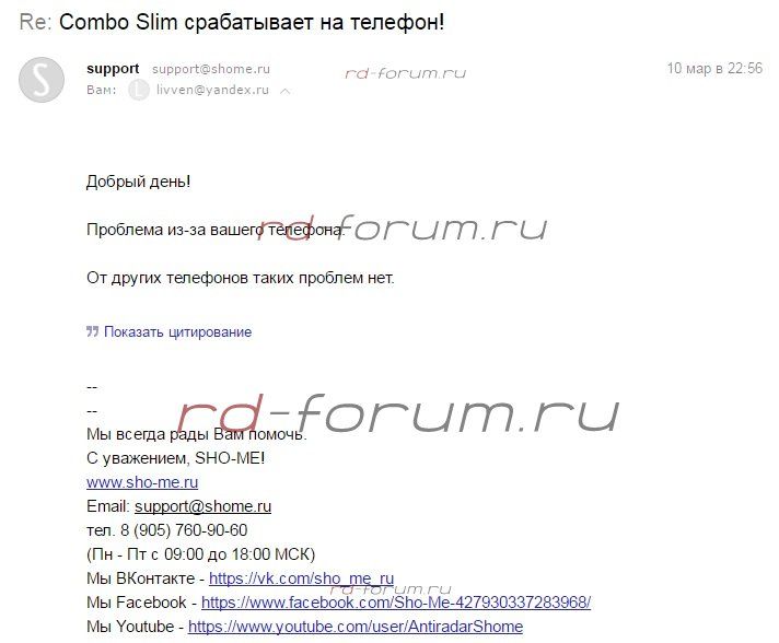

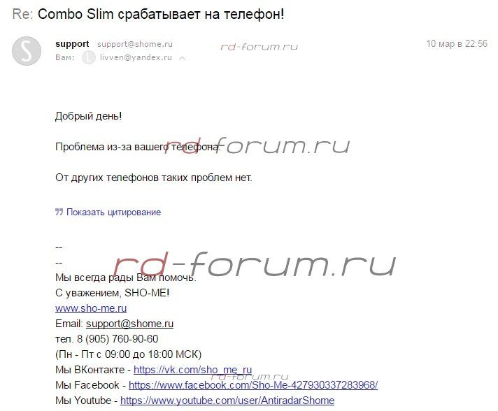

Тех поддержка sho-me ответила мне и это, мягко говоря, жесть товарищи...
Тех поддержка sho-me ответила мне и это, мягко говоря, жесть товарищи... Посмотреть вложение 35039
Добрый вечер! Из-за моего телефона тоже проблема ;) Может быть у нас одинаковые :)
И я Вам уже отвечал -
Здравствуйте, уважаемые форумчане! Работа над прошивкой идет, все ваши пожелания и тем более замечания рассматриваются.
Несмотря на определенную размытость формулировки, уточню, что конкретно проблема со сработкой на переключение режимов работы телефона инженерам озвучена.
