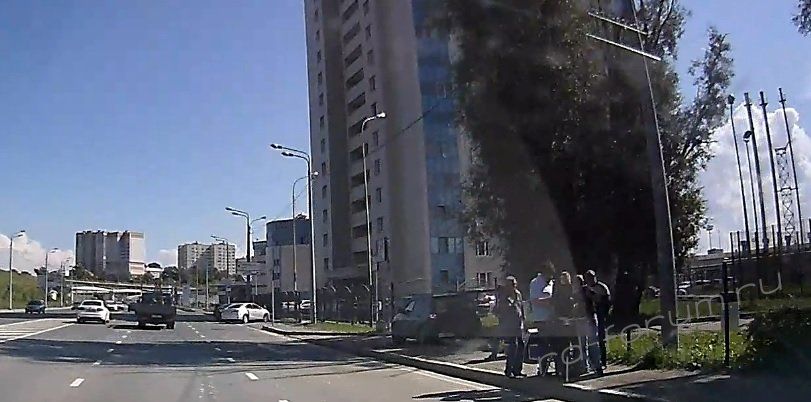

Конец августа, Казань, Даурская. Очередные то ли презентация, то ли мастер класс по Полискану. Мопед не мой, но Валентайн хозяина скриншота среагировал при такой установке примерно за 7 опор э/о:

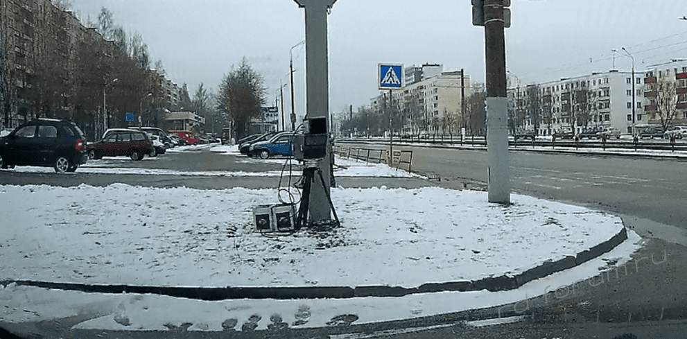

Сегодня проезжая в своем городе знак видеофиксации и переносной прибор контроля скорости, обратил внимание на тишину своего нового РД. Развернулся, подъехал в упор и опять тишина!! Поменял режимы РД - тишина. Сначала подумал, что этот прибор контроля скорости отключен, но затем к нему подошел обслуживающий работник и на мой вопрос, сказал, что этот прибор не берут РД. Название прибора Vitronic Германия. Прочитав данную ветку (она ведь об этом приборе!?) уяснил, что некоторые РД все-таки сигнал ловят. Получается Комбо 3 не ловит? Или это у меня проблемы с РД? Использую свой РД три недели буквально, по базе данных камер все сообщает, на ММ-радар и в К-диапазоне по городу пищит. Все режимы включены. Других пока проверок не было.

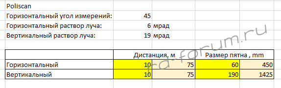

В упор - так и будет. У этого комплекса несколько иной принцип действия и ряд особенностей весьма затрудняет его детектирование:
Правда, насчёт "не выше" авторы картинки несколько увлеклись.
Расчет по известным параметрам луча - показывает, что на входе в зону обнаружения светить он должен достаточно высоко. Вот только тормозить уже поздно.
А вот в случае установки, как на Вашем снимке, в спину, действительно, ни один детектор уже не поможет.
Проблемы у производителя данной модели! НЕ ЛОВИТ он лазерный сигнал!
