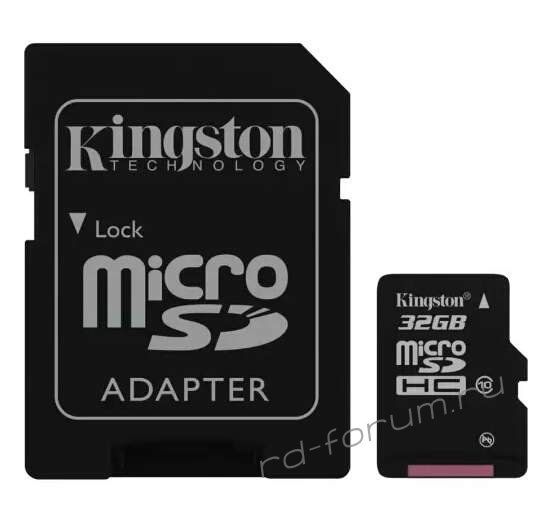

@Neoline информация по моей карте: KINGSTON 32 ГБ, Class 10, SDC10/32GB
Периодичность отваливания карты непредсказуема. В среднем при включении, например, раз 5, отваливается раза 2.
