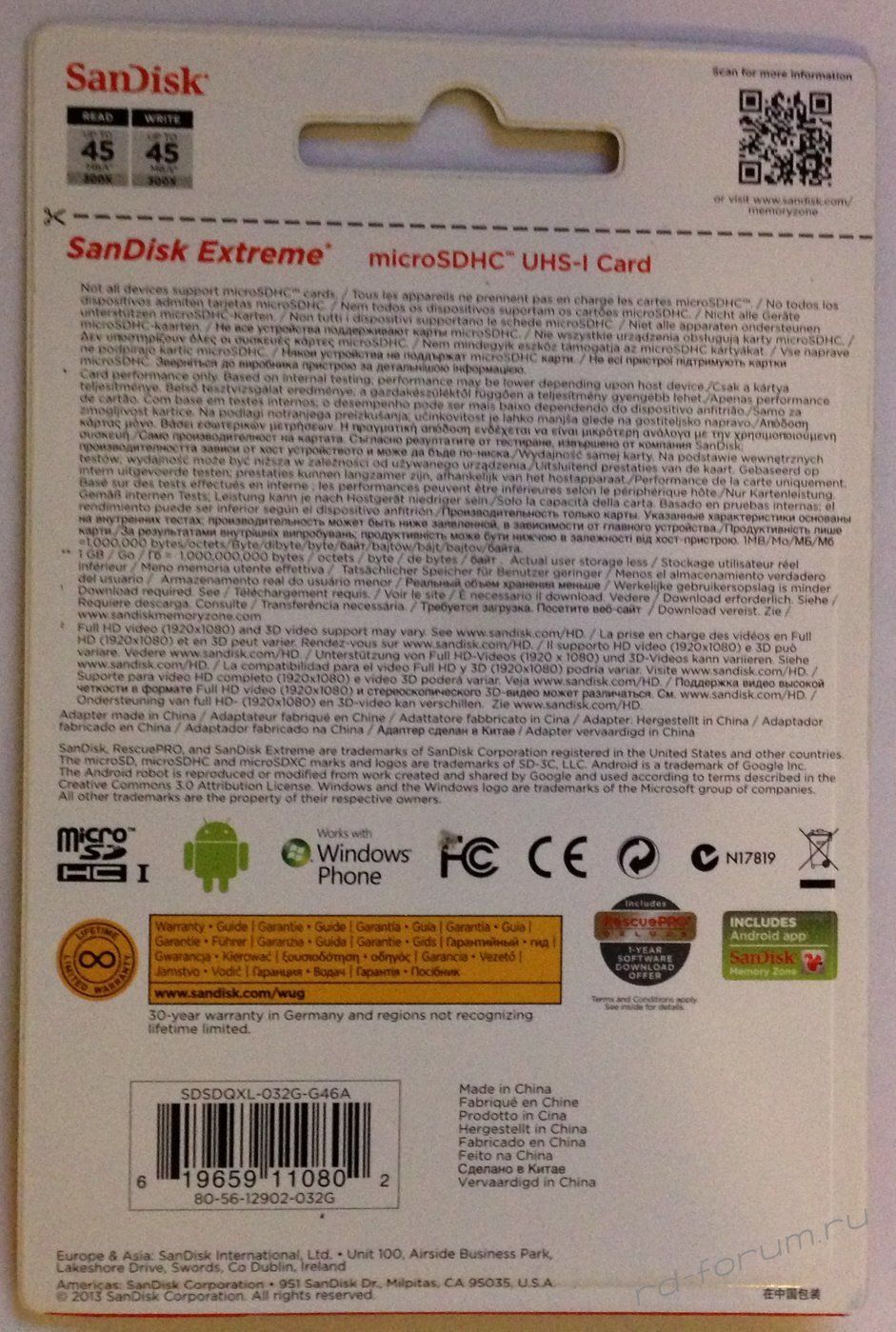

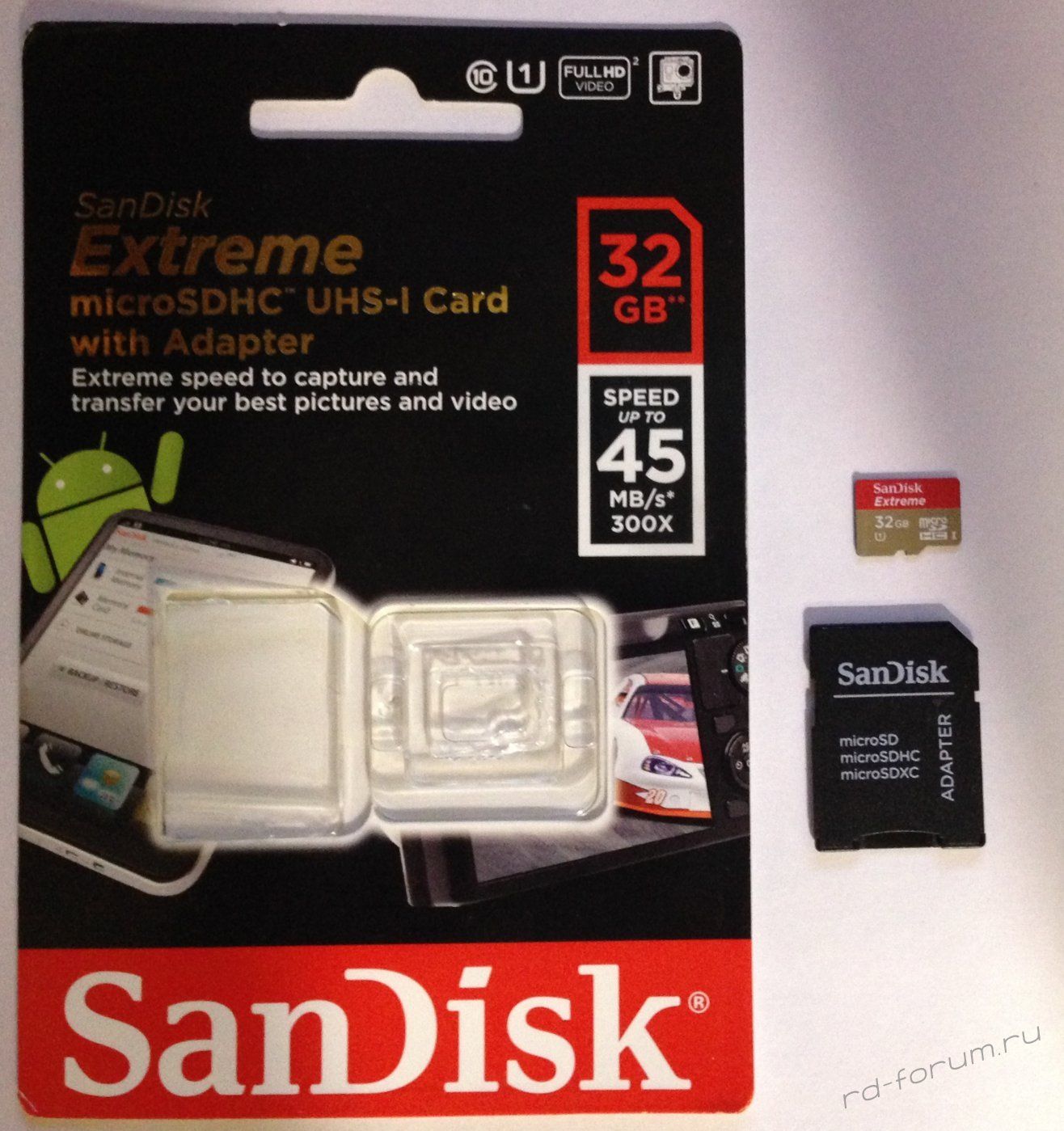

Никаких проблем с картой вообще не было.

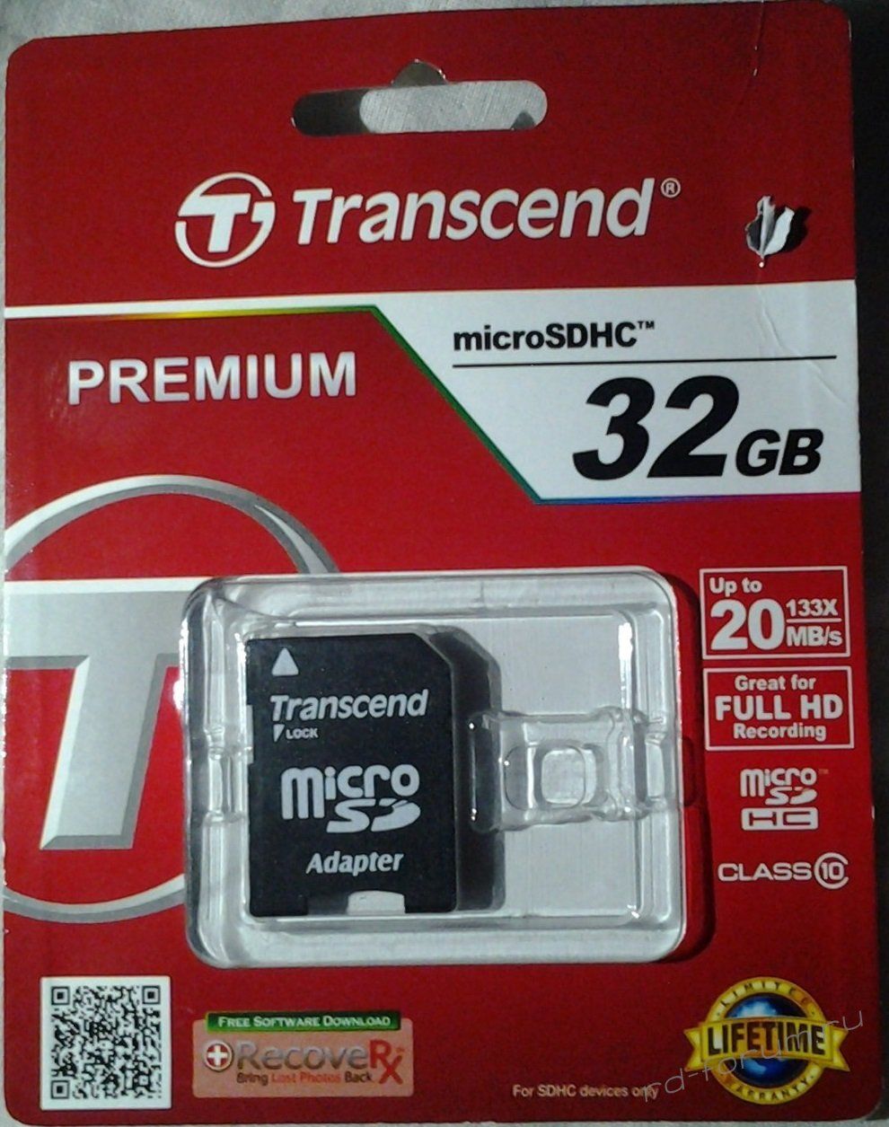

Добрый день!
Судя по тому, что вы тут все понаписали, моя описанная ранее проблема очень смахивает на отвал карты :confused:! Как выходил из положения тоже прописано! После установки новой прошивки, пока не успел данный факт зафиксировать, редко езжу, промониторю! А карта стоит такая... Карта Transcend 32ГБ_10 класс.jpg
