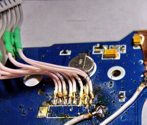

ИНСТРУКЦИЯ: ВОССТАНОВЛЕНИЕ ЧУВСТВИТЕЛЬНОСТИ GPS ПРИЕМНИКА DRS-SG177V
Опыты показали, что помехи идут не по проводам, а по воздуху. Т.е. нам повезло, - лечение простое – экранирование контура GPS. Также значительное увеличение чувствительности достигается заменой платы без Глонасс GPS Only).
УПРОЩЕННЫЙ ВАРИАНТ: вырезать экран из любой металлизированной пленки (изолированной), алюминиевой фольги, обклеенной скотчем, или даже от пачки сигарет (металл д. б. изолирован) и проложить между платами. Уже получшеет.
ПОЛНЫЙ ВАРИАНТ:
Материалы: паяльник, малые отвертки крест/шлиц, кусок алюм. или медной фольги 5х5 см, кусок тонкого провода 10см, скотч (упаковочный, малярный..), нитки, (двусторонний скотч) . Время на работы: 15-20 мин.
ШАГИ:
  1. Откручиваем 4-е самореза на нижней крышке, снимаем ее.
  2. Шлицевой отверткой отжимаем защелки боковой крышки экрана, снимаем крышку.
  3. Поднимаем основную плату, отсоединяем шлейф платы GPS и разъем динамика.
  4. Снимаем плату GPS (три самореза).
  5. Собираем экран «бутербродом» - отрезаем кусок скотча, на него в клей кладем оголенный буквой Z конец провода.
  6. Приклеиваем сверху фольгу, затем сверху еще кусок скотча, проглаживаем.
  7. Примеряем экран к плате GPS. Нужно экранировать указанный на фото участок, экран должен обернуть узкую часть платы снизу и сбоку, отставляя открытой только верхнюю часть чипа (белого цвета, керамика). Лишнее обрезаем. Практичнее фольга от эл. гитар 0,05мм или толстая мягаая 0,1мм. Еще проще - кухонная алюм. пищевая фольга (всю обклеить скотчем !). 20170722_191717.jpg 20170722_191646.jpg
  8. Снизу на плату клеим кусочек -2ст. скотча, прихватываем на нем экран малярным или иным скотчем.
  10. Фиксируем попутно плату ПЛИС (крепится только на двух проволочках снизу) скотчем к рупору.
  11. Попутно можно насверлить вентиляционные отверстия в корпусе (их исторически от ig77 нет вообще). DSCN4753.jpg DSCN4755.jpg
  12. Собираем прибор в обратном порядке.
Результат: полное выздоровление. Ловит аналогично SS9950BT. На холодную 30-40 сек, на горячую 3-5 сек (при нормальной погоде и на открытой местности).
PS: При наличии медной фольги «на клею» (в продаже рулончики "для экранировки электрогитар - Митино на 3-м этаже, 150р. за 1м) - с подпайкой провода и изоляцией скотчем. Можно припаять провод к алюминиевой фольге соотв. флюсом. Аккуратно со шлейфом, легко обламываются хрупкие провода, иначе придется допаивать хвост: DSCN4751.jpg
Материалы: паяльник, малые отвертки крест/шлиц, кусок алюм. фольги 5х5 см, кусок тонкого провода 10см, скотч (упаковочный, малярный..), нитки, (двусторонний скотч) . Время на работы: 15-20 мин.
ШАГИ:
  7. Примеряем экран к плате GPS. Нужно экранировать указанный на фото участок, экран должен обернуть узкую часть платы снизу и сбоку, отставляя открытой только верхнюю часть чипа. Лишнее обрезаем. Посмотреть вложение 38279
  8. Снизу на плату клеим кусочек -2ст. скотча, прихватываем на нем экран, фиксируем его неск. витками ниток.
  9. Припаиваем провод заземления (см. точку на фото). Посмотреть вложение 38280
  11. Собираем прибор в обратном порядке.
PS: При наличии медной фольги «на клею» - лучше применить ее, с подпайкой провода. Можно припаять провод к алюминиевой фольге соотв. флюсом.
Какой эффект от проделанной работы?

Результат: полное выздоровление. Стал ловить лучше Гармина Nuvi.

а в минутах на холодную за какой промежуток времени находит спутники теперь? (пытаюсь вспомнить как быстро находил спутникий мой нафигатор от Гармин)
Ловит отлично, держит сигнал в 2-3 метрах от окна. Подхват на холодную 2-3 сек. на окне, 30-40 сек. на открытой местности. В застройке сильно влияет эффект "колодца" - дому могут почти полность закрывать сигнал.
На холодную на окне сегодня утром мой эталонный Garmin 3790 ловил минут 10, 177 - 5.

Некогда было документировать, - на коленке быстро сделал и собрал. Опять разберу, когда медную фольгу найду.
Суть-то на поверхности (укутать чип, чтобы только морда торчала), может кто из молодежи повторит и снимет процесс. Кстати, подобная проблема известна у коптеров (криво летают), у них GPS тоже фольгой закрывают.
