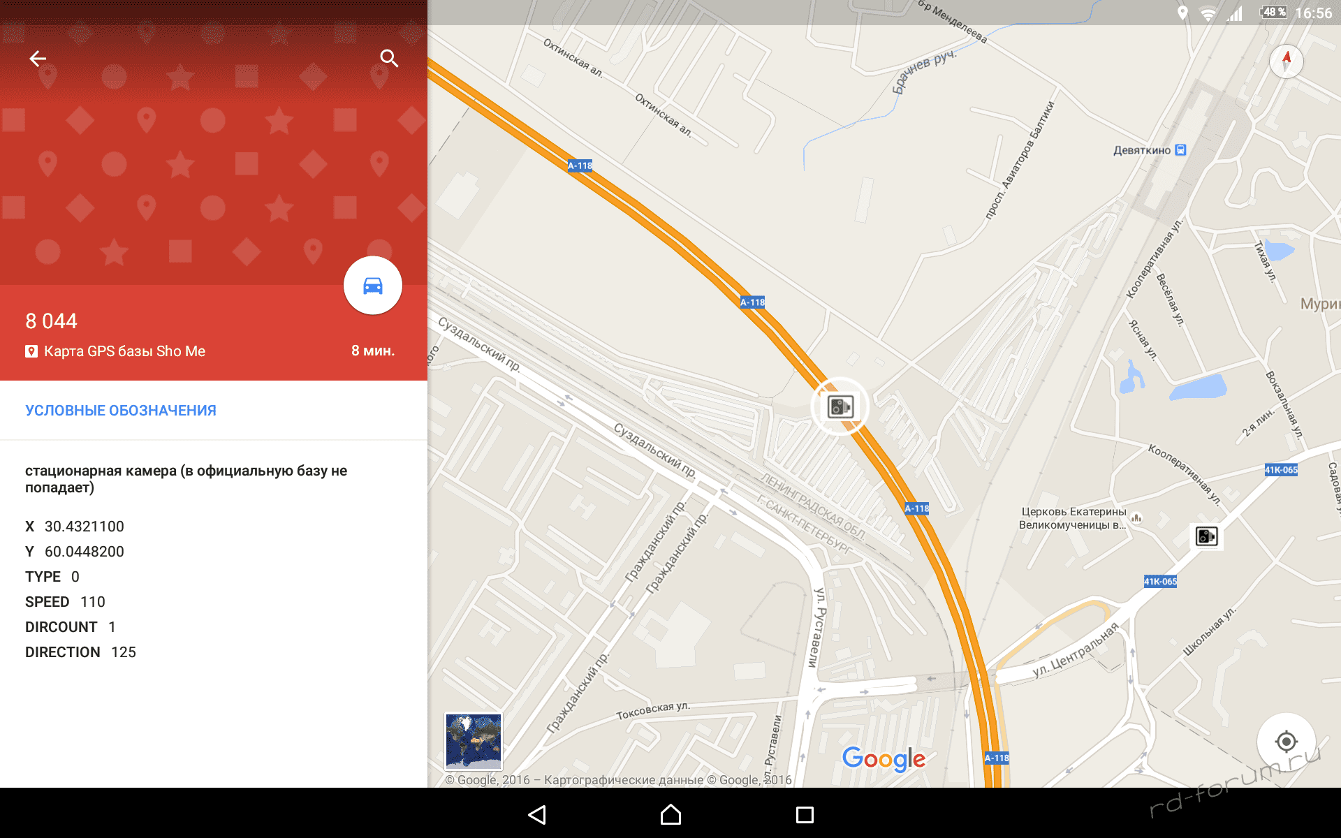

Недавно стал обладателем Sho-me g800str. Купив аппарат, залил самую свежую базу радаров с оф сайта. Довольный поехал тестить. На Суздальском проспекте в Спб аппарат чётко отработал маломощный радар, предупредил и по gps и по радарной части.
Заехал на КАД. через каждые 2, 3 км висят камеры. Аппарат отрабатывает их только по радарной части (к-диапазон). Почему? Висят давно. Стал разбираться. На интерактивной карте производителя эти камеры есть, НО когда нажимаешь на камеру выходит сообщение, что в официальной базе камер она(камера) отсутствует. На карте есть, но в базе отсутствует. Почему?

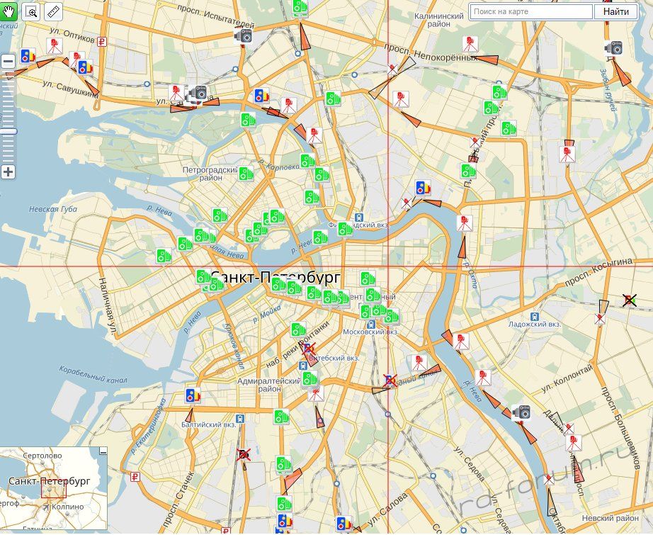

Скачал отсюда базу камер с муляжами. Результат тот же. На Суздальском всё по полной аппарат отрабатывает, а на КАДе только радарная часть. Стал разбираться. Как написано в первом сообщении темы- gps координаты взяты со всем известного ресурса. Открыл на этом ресурсе интерактивной карту. Там все камеры на КАДе есть, но они зачёркнуты. Опять же вопрос почему?

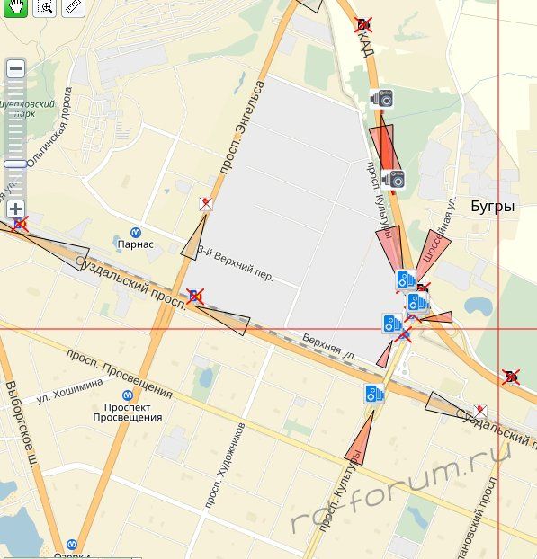

Вроде всё подробно расписал.
Ничего не подробно. Подробно будет когда укажете на какие камеры РД промолчал по GPS. А КАД-понятие растяжимое. И что где там зачеркнуть остается только догадываться. Конкретные данные можно?

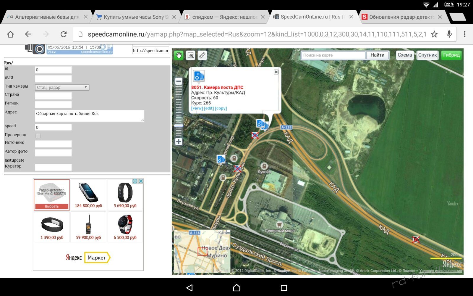

Например вот эта камера
Эта камера. Радар КРИС. В официальную базу не идет, поскольку прекрасно ловится радарной частью Вашего Шомика. А альт базе должен присутствовать и проговариваться как "Контрольная камера".
Но этого не происходит, в режиме трасса молчит как партизан на допросе!.. только радарная часть кричит. Почему так? Вот фото с ресурса из которого данные.

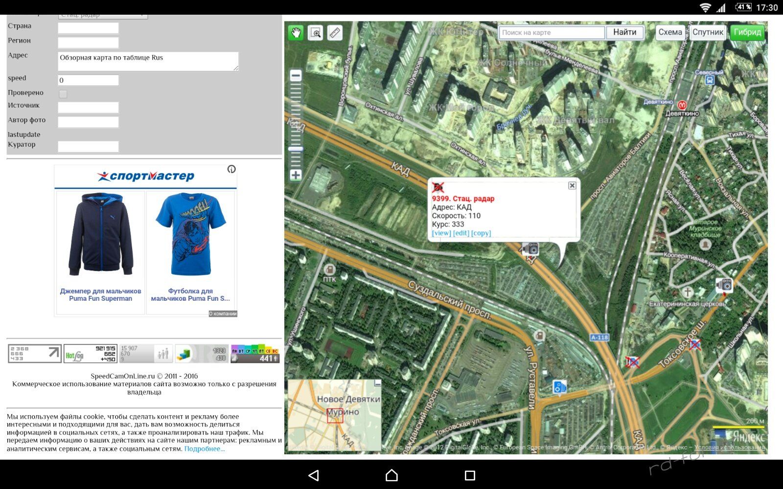

В 92 моём сообщении справа снизу на фото видна такая же камера! Так вот она детектировалась и обратный отсчёт в метрах шёл!
Стоп. Сперва Вы спрашиваете про камеру 8044
Она в альт базе есть
А теперь показываете 9399, которая удалена и в базе ее нет. Так мы про какую точку речь то ведем?

Пардон, 9399 в сторону Выборгского шоссе! Про неё говорю! Радар кричал, спутник молчал. То же было и с этой на съезде с КАДа : _20160605_193157.JPG
9399 перечеркнут (удален из базы) . Чего от него хотеть?. Так. Давайте я попробую еще раз ликбез провести по базам.
Имеется 2 базы. В одной базе проставляются радары которые слабо, либо вообще не берутся радар детекторами. В другой-все остальное. База для РД это /strelki все остальное в /4pda0st
Изначально в официальные базы шомиков попадают точки из базы /strelki + посты ДПС из 4pda0st. И все.
В альт базы идут еще и радары (которые прекрасно берутся радарной частью) из базы /4pda0st + муляжи из обеих баз, плюс радары типа Амата и Полискан по республике Татарстан (озвучиваются как тренога).
База /RUS которую вы рассматриваете это соединение баз Стрелки и 4pda0st. Потому она и вводит Вас в заблуждение.
И конечно в базы не идут вот эти синие
и тем более зеленые камеры.
Поскольку они не рассылают штрафов. И проставлены только для любителей слушать предупреждения на каждый столб. :)
Так же в обе базы не идут треноги, мобильные камеры всех видов.
Вот примерно так базы формируются.
