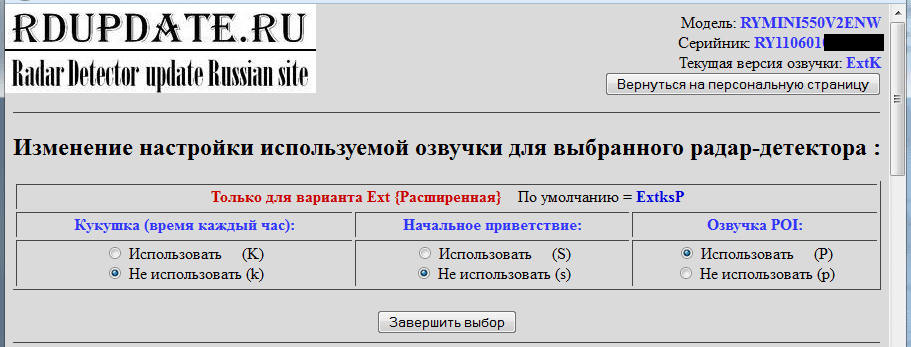

Судя по всему (это 740-й) - именно "фамильная болячка" , а не особенность модели. Значит, так и остановимся на обсуждавшемся варианте, введении дополнительных разновидностей озвучки. Технически прибить эту фразу недолго, некоторое время займет организация вариативного выбора озвучки, по типу, как для версий базы...

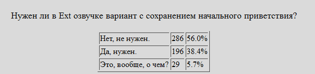

@Капитан ШОК, оптимальным вариантом в этом случае выглядит введение бОльшего, чем два, количества версий озвучки, доступных для выбора, по аналогии с базой, тем более, что, к моему удивлению, поступают пожелания оставить возможность сохранения стартового приветствия.
Ну, что сказать... с учетом поступавших пожеланий:
в расширенном режиме появились новые возможности по управлению озвучкой:

4) Возможно, следует добавить тариф "загрузить один раз" стоимостью где-нибудь четверть от тарифа на месяц. Для тех, кто хочет попробовать, насколько оно удобно в реале.
С конца января при каждом расчете расширенной базы автоматически формируется и рассылается по адресам, указанным при регистрации, несколько десятков писем с приложенными уникальными кодами активации - как раз "для попробовать".
Статистика - это не только ценный мех абстрактные цифры, но и показатель того, насколько народу это вообще все надо...
На текущий момент разослано кодов, позволяющих абсолютно свободно "попробовать, насколько оно удобно в реале" - 790, использовано из них - 84.
Судя по всему, остальные over 700 человек из тех, кто получил такую возможность, ждут, пока кто-нибудь приедет для этого к ним на дом... Пока что - процедура продолжается, даже любопытно, с каким финальным счетом это будет завершено...

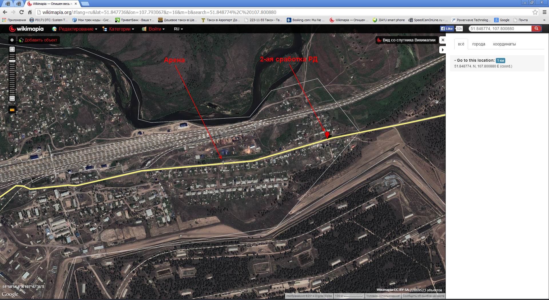

Вложу еще 20 копеек. К сожалению для экспериментатора и к счастью для автоюзеров, в нашем регионе нет камер, с помощью которых можно было бы проверить реакцию прошивки GPS модуля, потому поделюсь наблюдениями детектора.
51.847729, 107.793071 в этом месте стоит камера(предположительно "Арена"), которая фиксирует нарушителей, двигающихся с востока
1. при использовании оригинальной прошивки 51.849780, 107.808538 в этом месте с вероятностью около 50% происходило кратковременной срабатывание детектора (кей-диапазон и два-три пика)
2. в силу расположения построек и ландшафта уверенно сигнал камеры отлавливался в этом месте: 51.848774, 107.800880
3. после обновления на расширенную базу в течении 10 попыток в разные дни ни разу не происходила сработка детектора в месте из п.1
4. после обновления на расширенную базу уверенно сигнал камеры стал отлавливаться в этом месте: 51.848022, 107.796695

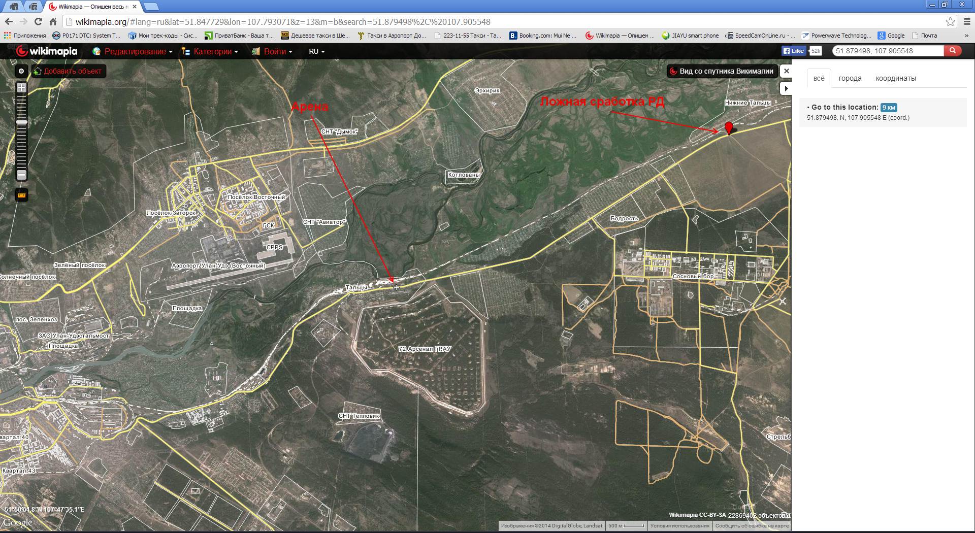

5. при движении на запад в этом месте 51.879498,107.905548 до обновления детектор кратковременно (~ 2 сек) срабатывал на помеху от ж/д переезда (51.880518,107.90342), после обновления на расширенную базу в течение 10-ти дней (10 попыток) ни разу не сработал детектор в этом месте.
Все тесты проводились на "среднем" уровне чувствительности.
Учитывая пункты 1-5, подкрепилось ощущение использования в расширенной базе прошивки детектора отличной от раздаваемой в версии "Orig", которое возникло сразу после первого включения. Возникло по причине изменения тембра голоса тёти. Ранее эта тётя конфликтовала с прошивкой "Orig", вещая "по умолчанию".
Прошу администрацию ресурса подтвердить или опровергнуть мои предположения, а также поделиться наблюдениями владельцев подобных устройств.

Ща нарисую. Наскальная живопись даже древним людям была понятна :)
