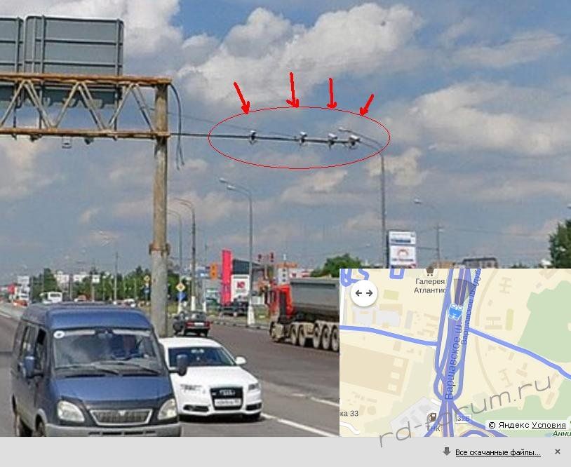

Sho-me combo 1
KIa
Подскажите по камерам что это, на них не пищит и не информирует, на одну такую нарвался а автобусной полосе при съезде на Расторгуево и так же на развязке Варшавки
    71,2 КБ · Просмотры: 969
@wh1tey
Судя по фото это без радарный комплекс, радарной частью оповещать не будет, если только по базе GPS (если есть в базе).
