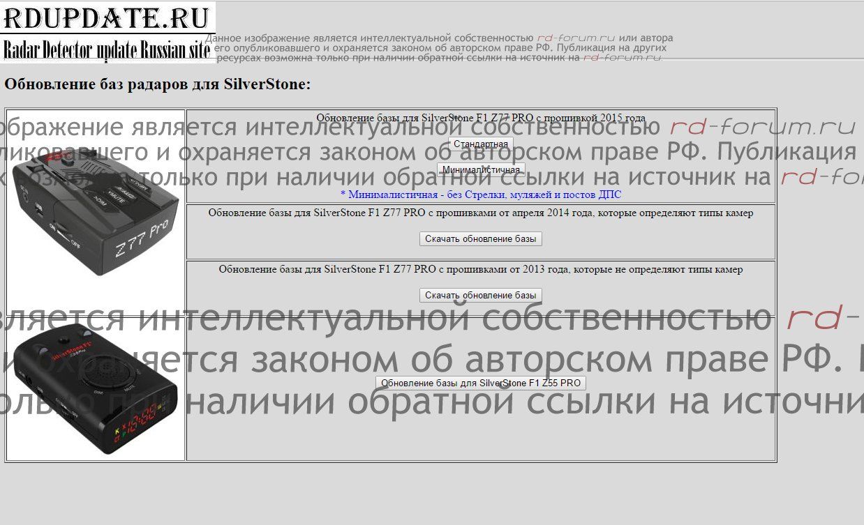

Этого и этого достаточно? :) Они всегда там были. В базе. Конвертор не знает муляжей и они всегда стрелками были в базе...
Я ни одного муляжа в базу Стрелки, которая качается для шоми, не добавлял! В другой базе да, они есть. Но это нонсенс чтобы официалы начали выкидывать для загрузки базу Рус.
Это уже вопрос другой. Шомики и Сильверы на любой муляж орут как на Стрелку. На мои Муляжи RedSpeed тоже. А вот что за базу выложили официалы-это уже другой вопрос. Я ее не смотрел... Хотя... ссылка на закачку базы ведет на RDUPDATE/ Там предлагается два варианта.
Человек скачал скорее всего стандарную базу с муляжами постами ДПС и прочим. Если скачает минималистичную. Муляжей не будет:) И оповещения на стрелку тоже:)
И вообще. Почему мы должны гадать. Самому пользователю тяжело что ли сразу все обстоятельно рассказать. Что качал, где качал и т.д.?
Вчера залил базу с оф. сайта sho-me за 10.10.16, р/д все муляжи начал проговаривать как Стрелки, раньше молчал. Как от них избавиться? )
Сейчас официальная база Sho Me для моделей G идет в полном объеме - то есть со всеми Стационарными камерами и ММ радарами, соответственно и Муляжами. G700, 800, 900, 1000 Муляжи озвучивают как Стрелки, по этому тут такой косяк.
