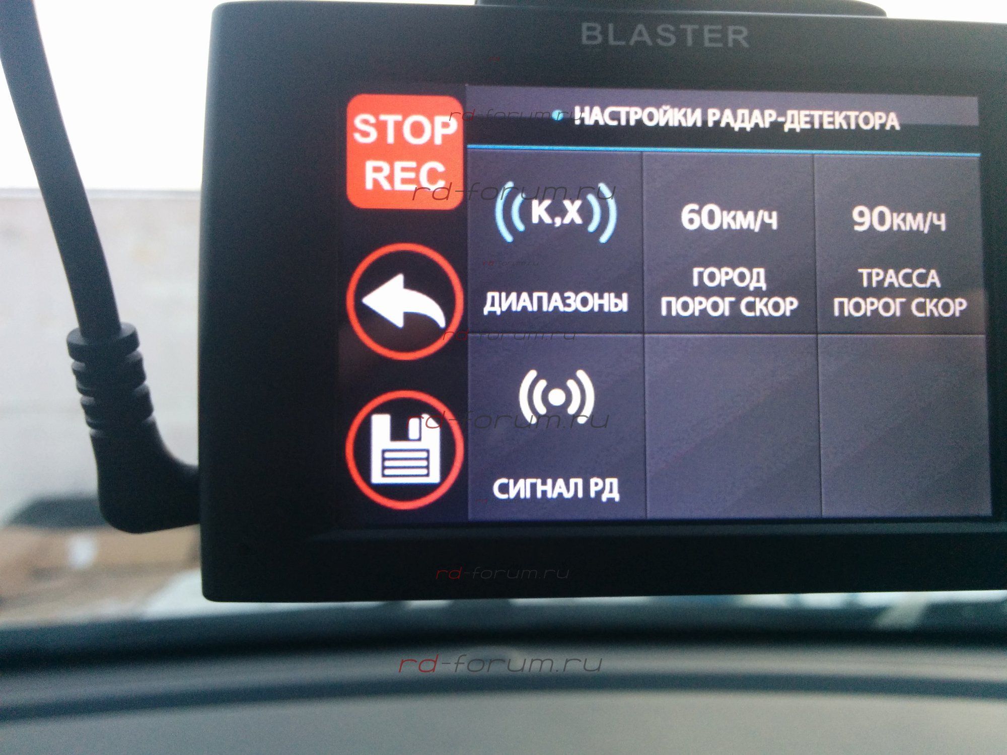

Привет всем. Наверное глупый вопрос,но меня стал напрягать последнее время. Стоит Крис в лоб,на экране полная красная шкала К-диапозон,а звукового оповещения нет. Зато во дворе,на стоячем авто,при одной зеленой черточке(явно ложное излучение) есть голосовое предупреждение.Что у меня не так?

Каковы настройки приглушений для пунктов меню Город порог скорости и Трасса порог скорости? И в каком режиме его используете?

Если я не верно использую настройки,то подскажите какие нужны,чтобы прибор был максимально чувствителен к переносным радарам

@alexei 72rus, вот эти настройки 60 и 90, отвечают за отключение звуковых бипов если скорость ниже этих значений.
Максимальная чувствительность в режиме Трасса. При текущей настройке, звуковые оповещения о К диапазоне или Стрелке, будет только на скорости больше чем 90 км/ч

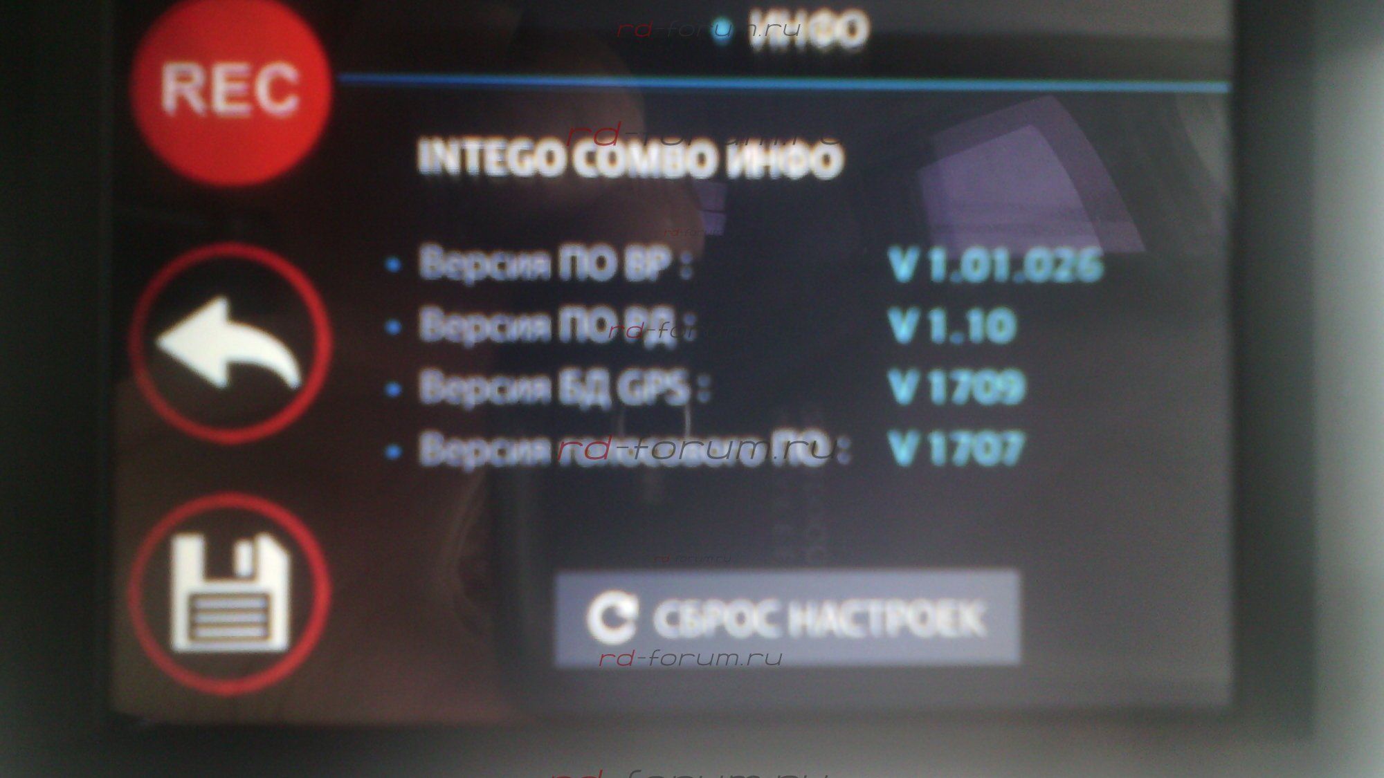

Поставил новую прошивку и аппарат вновь завис, единственно сам перегрузился, раньше он намертво зависал. Зависания так же есть не помогла прошивка...

У меня на 26 сам перегружается при зависании...27 еще не ставил.

В 27 прошивке решили проблему перезагрузок регистратора? я ее себе еще пока не ставил. На 26 перегружается частенько

Нет. Там все так же перегружается, ничего не поменялось. Возможно официальный представитель прокомментирует дальнейшие планы, признать браком или ждать прошивку...
Самого достали эти зависания по несколько раз в день бывают!
