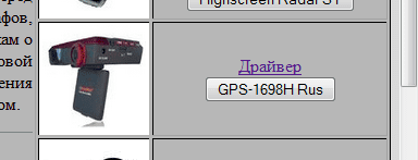

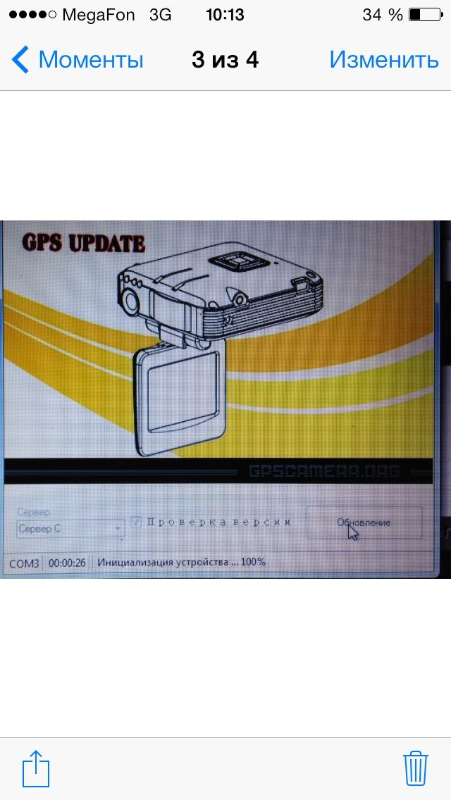

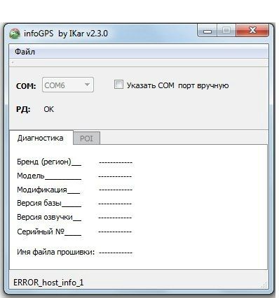

Добрый день! Помогите пожалуйста кто может. Приобрел данный видеорегистратор, поездил один день, пищал везде где только можно. Решил разобраться в настройках и заодно обновить. Следовал инструкции в книжечке, установил все необходимые Драйвера и тд и тп, после зашел на сайт update.gps.conqueror.... Где необходимо было выбрать картинку с одним из радаров (без их наименонования) мной был выбран наиболее похожий, в самом низу страницы. Запустилось обновление, на радаре бегали цифры и менялась шкала загрузки в установке, до момента пока не высветилось сообщение с errorом. После этого регистратор перестал издавать какие либо звуки. То есть при первом подключении к пк он оповещал что идет режим загрузки и при запуске обновления начал обновлять по, теперь после подключения оповещения нет, горит на радаре dn, и при обновлении он не находит устройство ссылаясь на то что оно не подключено. Пытался сбрасывать настройки и через резет и через меню, но все безуспешно, как молчал так и молчит... Что можно сделать в данной ситуации?! Помогите пожалуйста буду очень благодарен! Заранее спасибо!

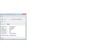

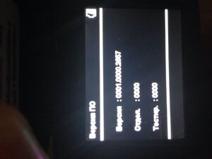

Ну кроме порта фактически больше ничего(
Отсутствие информации - тоже информация...
Что происходит при попытке обновления в режиме гостя на rdupdate?
Лучше всего - сразу после перезагрузки компьтера.
Затем закрыть обновлялку и повторить диагностику.

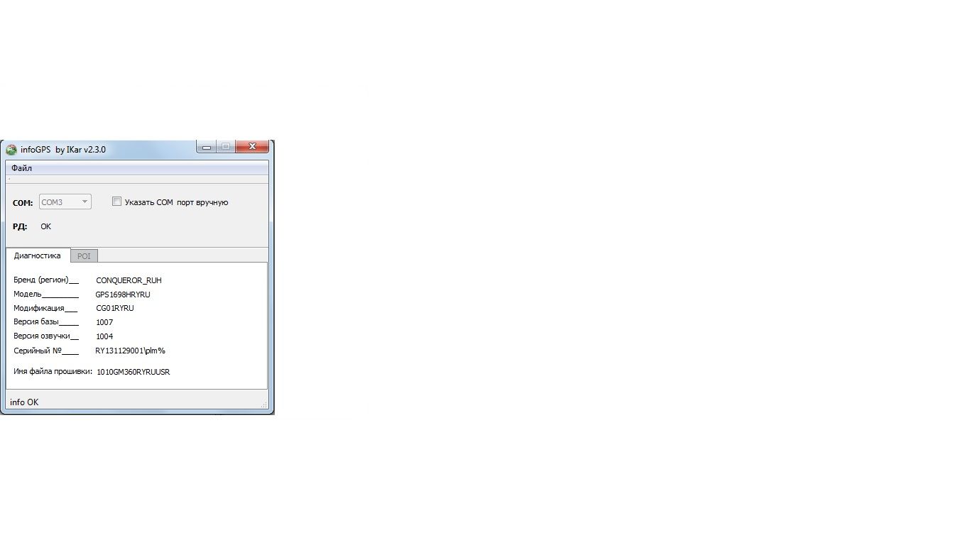

сейчас попробую, отпишусь[DOUBLEPOST=1394476348,1394473613][/DOUBLEPOST]
Обновление комплит.
Сейчас пограмма выдает вот такую инфу:[DOUBLEPOST=1394476577][/DOUBLEPOST]

Спасибо вам ОГРОМЕННОЕ, очень хороший и информативный форум.
