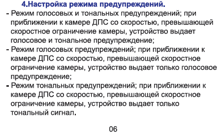

Ну не знаю где вы инструкцию читали. Я лично тут прочитал следующее:
Может все же с превышением двигаетесь? Видео можно такого?
Да, именно такая слабенькая инструкция, полностью совпадающая с печатным вариантом, идущим в комплекте. Пришлось додумать (основываясь на опыте с 740A, возможно я где-то не прав ...), что C0 (настройка по умолчанию в 1698H) - это первый вариант на Вашем скриншоте из инструкции, а С1 - который я выбрал (подумав, что наверняка это так) должен соответствовать режиму с исключительно голосовыми предупреждениями, и что на практике получается я описал в посте выше. (Ещё С2 режим есть в настройках, его не пробовал пока.) Одно ясно - что-то здесь не так :)
В пробках, на которых основываю свои злоключения не было возможности двигаться более 0-3-5 км/ч. Видео завтра постараюсь подобрать, на работе оставил сабж..

Еще раз:
превышение скорости 0 (ноль) попробуйте. По инструкции второй пункт настроек.
А еще лучше 150 попробовать, если 0 (ноль) не поможет.
На вашем же видео это видно. Железка говорит "Внимание! Превышение скоростного режима! Сбавьте скорость!"
Этот параметр задает не порог, при превышении на который от speedlimit камеры из базы, начинается предупреждение сбросить скорость, а задает порог скорости, при превышении которого говорит сбавить скорость! Например, задали там 10 и РД начинает предупреждать о превышении скорости, когда на экране РД показывает значение скорости >10. Глупая настройка и поэтому советуют ее на 0 (ноль) поставить в инструкциях.

Еще раз: Mike9966 said: ↑ превышение скорости 0 (ноль) попробуйте. По инструкции второй пункт настроек.
Поездил на днях, разные настройки попробовал. Этот второй пункт настроек похоже и вызывает такие глюки как на видео на пост раньше, где радар верещит на муляж при повороте с Садового. В инструкциях от различных детекторов посмотрел - пишут немного по разному, но в общем понятно, что лучше эту настройку оставить на нуле. Я-то всё время был уверен, что мне нужно это предупреждение о превышении скорости, от чего больше страданий было, чем пользы :cool:.
