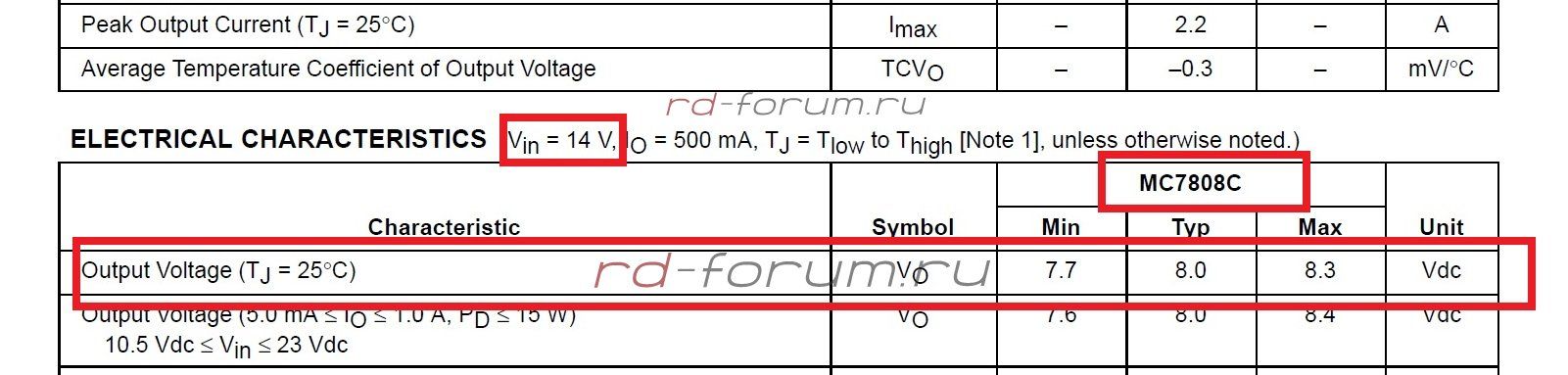

По поводу 7808, то да это стабилизатор, на выходе которого должно быть 8В. Думаю, что запаиваем элемент, включаем одной рукой питание, палец другой держим на запаянном элементе. При нагреве отключаем питание и в сервис.
на стабилизаторе на входе есть 12, на выходе на одной ноге 11,55 на другой те же 12
На средней ноге обязана быть земля. Если она каким-то образом отвалилась и на выход реально пошло +12 - не возьмусь утверждать, но, скорее всего, всё грустно... В смысле там, куда пришло в 1,5 раза больше, чем требуется...

Как я понял 7808 это просто стабилизатор, он же выравнивает, 12 на входе 12 на выходе, даже даташит на него нашел, ничего про понижение не увидел.
Немного не так. Он стабилизирует, заданное производителем (в данном случае 8 В) значение на выходе.
Так на вскидку.
Так на вскидку.
Понял, спасибо.

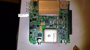

Уважаемые форумчане, есть такая проблема. Сразу оговорюсь, что ветку прочитал. У меня уже 3-4 года трудился такой зверек Conqueror GPS-1920H Модель детектора: A001RYRU Cерийный номер: RY13060200849+/K. Эта информация с сайта rdupdate.ru. Программы от уважаемого ikar у меня нет и найти ее сложно (по ссылкам на форуме её нет). Суть проблемы как и у многих (со страниц 100 и т.д.). В определенный момент перестала работать часть ВР, а именно сначала она включалась принудительно по кнопке на лицевой панели, потом вообще перестала включаться. Работает РД через 12в. + USB шнур, все ловит нормально, также нормально обновляется через сайт на новые базы. Я сразу скажу я не обновлял ВР ни когда, кроме того как я понял на мою версию вообще нет прошивки ВР. Прочитав ветку я заменил аккамулятор (не стал трогать на плате что бы не повредить а просто отрезал провода и припаялся к ним, сам аккамулятор соответствует вольтажу и напряжению). При 12 горит красный индикатор, когда зверек зарядится он выключается. Сразу скажу кнопки не работают, ни какие, т.е. вообще не реагирует ни на что ни при каких режимах (комп, 12 + USB). Форумчане писали, что если кнопки не реагируют то проблема точно аппаратная. Есть какой либо метод попробовать восстановить ВР часть программно, если нет то в СЦ на что обратить внимание (учитывая, что я не в Москве)? Спасибо.

Кнопки работают в режиме радар-детектора???
Krime57
09.07.2011
Шевро лачети
Ну как я и написал кнопки не работают. Ни под каким соусом. Сегодня смог скачать с FAQ а вчера нет, выдавало ошибку ДНС (ну все равно РД у меня работает без нареканий, проблема в ВР, а программы от ikar не для него).

Я наверно подведу небольшой итог: Зверек не работает в штатном режиме от 12 В( только если дополнительно подключить USB ?), кнопки ни на что не реагируют, экран не светиться (интересно, а на карте файлы есть?). Попробовать сделать ресет кнопкой либо восстановление через сайт.
Далее сервис и покупка нового. Сервис можно пропустить.
