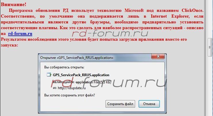

Всем здравствовать!
Радар детектор highscreen Black Box Radar plus
1.Поясните, пожалуйста, как обновить базы на rdupdate.ru. Нажимаю на название аппарата на главной странице, скачиваю файл GPS_ServicePack_RRU.application, но он не хочет запускаться(...Невозможно скачать приложение, отсутствуют необх. файлы...)
2. Задолбался уже с часовым поясом (Москва), ставил +2,+3,+4... Всё равно показывает на час больше. АКБ недавно менял.

Вероятно дело по часовому поясу в прошивке. На других устройствах при проведенной корректировки часовых поясов перепошивка была ( Головное устройство с навигацией на автомомобиле - был новый timezone)/ А для обновления - попробуйте в два разъема USB на мат. плате подключить специальный кабель - 2хUSB (в компьютер) - miniUSB (в РД).
11 221
Он и не должен в таком случае запускаться: Guest - Как обновлять РД?
Часовой пояс задается раздельно для РД и ВР части устройства: Guest - RTFM \ Инструкции на приборы

1. Прошу прощения, вообще не догнал. Я читал раздел "Как обновлять.." Причину моего необновления не увидел.
Шнур тут ни при чем(и двойной пробовал), ранее же обновлялся на оф. сайте
2. Инструкцию, естественно, читал (раздельной установки поясов там нет), да и раньше всё было нормально.
Если дело в прошивке, то где её взять?

1. Драйвера установлены (проверить в диспетчере задач).
2. Ничего скачивать не надо, все делается он-лайн.
3. Часовой пояс настраивается и в радар-детекторе и в видеорегистраторе.
11 221
Очевидно, одного раза оказалось недостаточно.
Можем лишь посочувствовать Вашим проблемам со зрением...

1-2. Удивительно, но разобрался. Обновление файлом у меня скачивалось в Firefox. Я помню, что с оф сайта качал раньше обнову только в IE. С rdupdate в IE и файл не скачивался, и обновление не запускалось. Залез в настройки браузера и прописал rdupdate в "надежные сайты" и о, чудо!, обновление произошло.
3. С часами всё сложнее. Будете смеяться, но у меня нет в настройках пункта 6. "Выбор часового пояса". Есть только п.20 "Часовой пояс".
