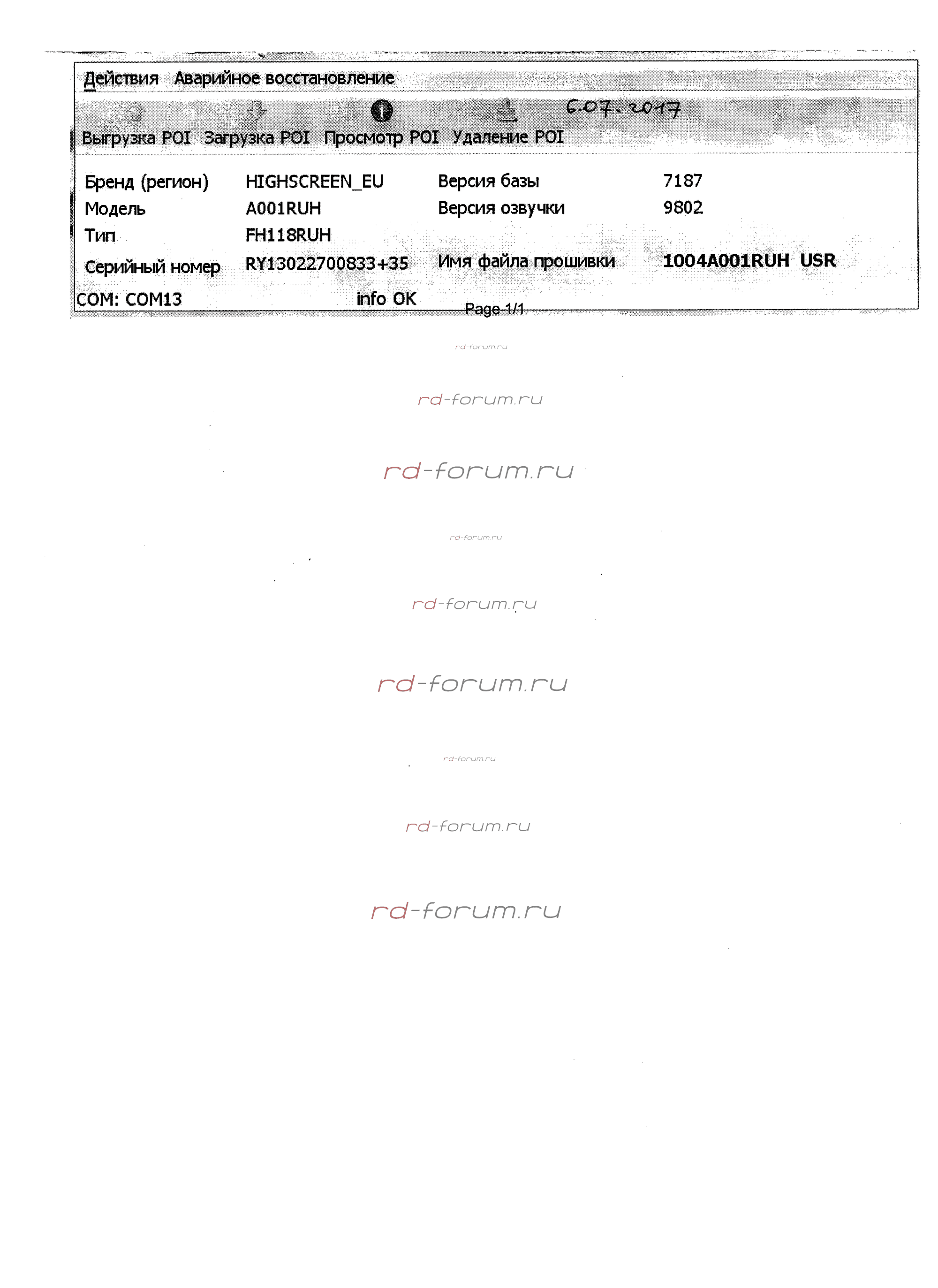

ГЛАВНОЕ УЗНАТЬ КАКАЯ У ВАС КОНКРЕТНО модель. У меня A001PRUH. Их по моему 6 разновидностей... Для уточнения информации советую обратиться в support@rdupdate.space со скриншотом "Информатором ИКАРА"

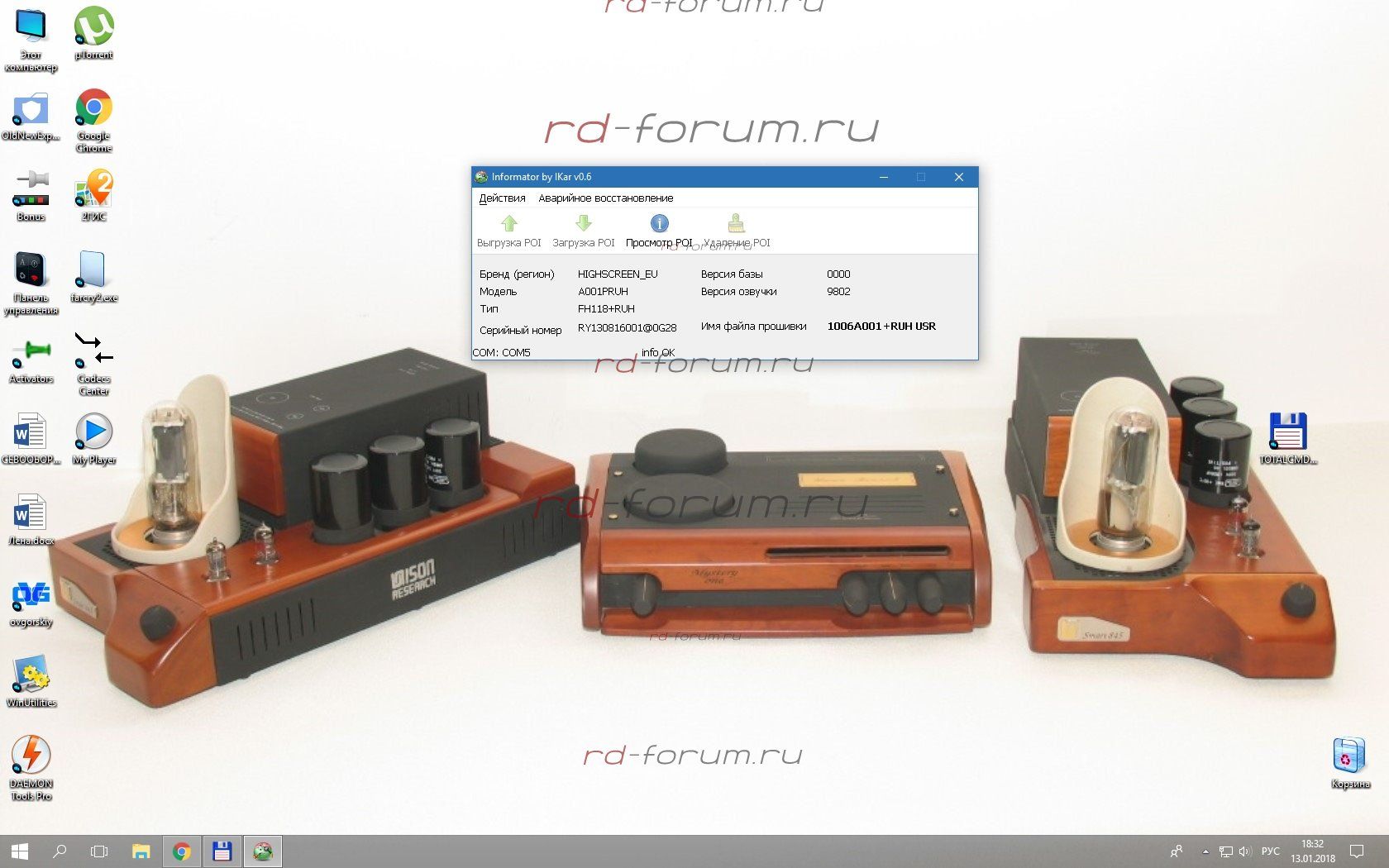

Здравствуйте форумчане ) прошу помощи

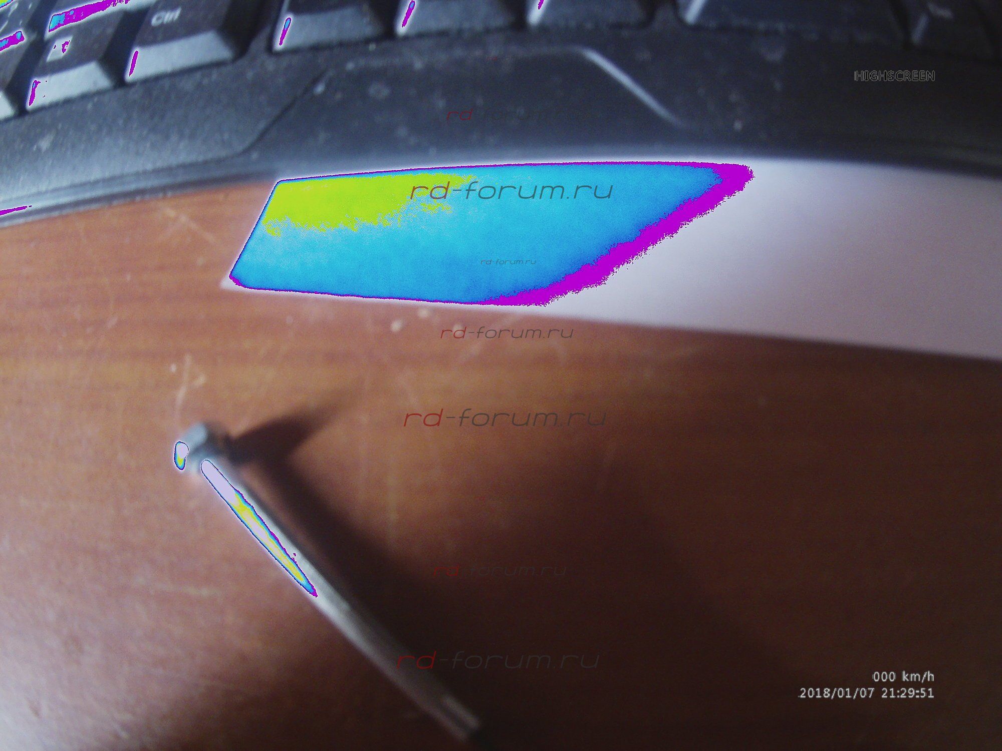

радар - детектор "Highscreen black box radar plus" снимает видео вот так
пришел он ко мне очень больной - как радар не работал (( при вскрытии обнаружил вздутую батарейку - поменял ) при подключении и при ВНИМАТЕЛЬНОМ прочтении форума - :) обновил базы радара - и о чудо - он заговорил :) а вот видео осталось -
я прочитал на форуме перепрошить можно только часть видерегистратора ) - но потом пошли очень умные слова я и запутался - подскажите где можно скачать - прошивку под свой зверек ) а главное КАК ПЕРЕПРОШИТЬ ? ,а то у меня руки с головой не дружат сильно :)

@evalar Благодарю за помощь - но как я понял он перезагрузил только радарную часть ? или и регистратурную ?
но думаю что всё
Нет, регистратор шьётся отдельно, файлом с карты.
Т.е. вот это Вам форум показывать отказывается?
Под какой из них?
С учетом того, что они не все совместимы и результатом ошибки будет кирпич.

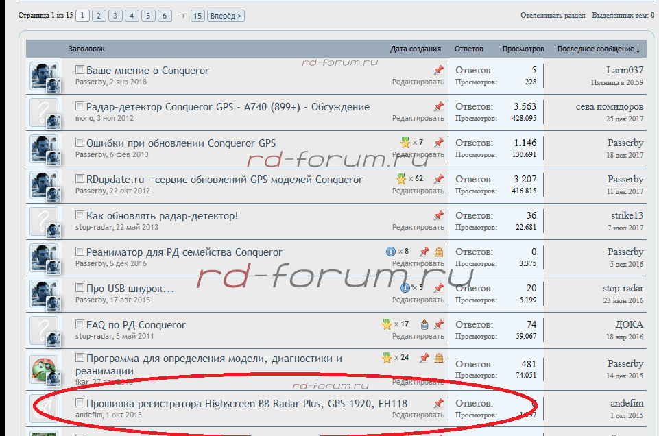

Тогда, может, сразу, не тратя зря время...
androsov
07.01.2018
Северск Томской обл.
Highscreen BB Radar Plus
NISSAN WINGROAD

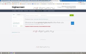

Благодарствую за подсказку ) прочитал как - но не нашел откуда скачать саму прошивку Безымянный.jpg
модель A001РRUH вот такую на официальном сайте - написали - что поддержка остановлена
