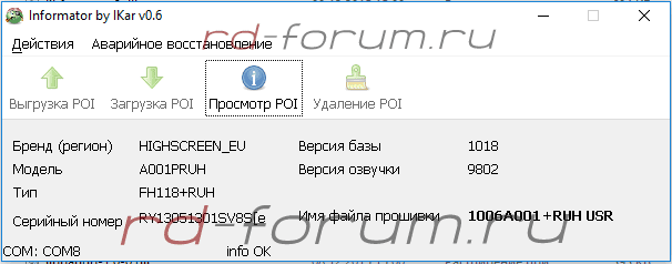

Прошу совета. BB Radar Plus отказался обновляться по официальному каналу с ошибкой 1001, ничего не помогало, да кто бы изначально запомнил версию прошивки? В общем версия была не известна, плюнул и прошил этим: A001PRUH - какие могут быть последствия если прошивка не та что надо? РД заговорил.
Идентификатор вроде не изменился: RY13051301SV8S[e. Может можно что-то из него узнать?
P.S. Проверил, РД не работает, значит точно не та.
Пока ищу где взять другие варианты прошивок, может кто ткнёт носом?
Если память меня не подводит - кажется это был CG06RUH, 06 точно, но врод этот. Реанимации нет, раньше на офе обновлял, не знал что есть такой ресурс.
Можно. Это именно A001PRUH. Так что - никаких последствий.[DOUBLEPOST=1519969743][/DOUBLEPOST]
Абсолютно точно можно будет сказать после показа результата диагностики утилитой ikar'a, либо реаниматором с сервиса - по отображенному типу устройства, он не сбивается.
Т.е. вариант "прошивка та, но сдох, или неверно настроен детектор" - исключён априори?
Эх, показалось, серийник меняется с прошивкой :(
Не зависимо от установленной прошивки?
Вчера ещё работал...
Как вообще должен вести себя РД при "не той" прошивке? С этой сейчас ездил по городу на высокой чувствительности, РД раз светил зелёной буквой "К" и дважды сказал "сигнал камеры ДПС" вблизи супермаркетов, правда скорость выше 60 удавалось держать редко. Не уверен на сколько это нормально, т.к. раньше использовал его только по трассе и в лесу.
Ещё при включении говорит камер в базе ноль - это подписку оформить надо?
Да. Тип устройства прописан жёстко в его ПЗУ. Если читается - однозначно определяется модель.

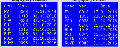

1)Картинка - после обновления с офф.сервиса.
2) SimilarModel:
HIGHSCREEN FH118!RUH > A001PRUH
HIGHSCREEN FH118RUH > A001RUH
HIGHSCREEN FH118_06!RUH > CG06PRUH
HIGHSCREEN FH118_06RUH > CG06RUH
HIGHSCREEN FH118_07!RUH > CG07PRUH
HIGHSCREEN FH118_07RUH > CG07RUH
* "внутри" производится замена символа "+" на "!"

Сомнения в том, что сперва, после первых попыток и постоянной 1001 ошибки от оф.софта, софт от икара заполнил все поля, но я - дурак, не зафиксировал информацию, а через десяток попыток разных прошивок остались только строки с серийником и прошивкой. После прошивки без галки какой-то из 001х прошивок, не могу найти какой именно, но помню Вы в той теме написали что это крайняя мера:D всё загрузилось, после этого зарегистрировал аппарат на сайте. По всему произошедшему и беспокоит, не мог ли после пропажи тип устройства измениться?
Сейчас попробовал прошить отсюда без галки: http://public.gpscamera.org/ServicePack/GPS_ServicePack/GPS_ServicePack.application?type=HIGHSCREEN[FH118_06!RUH&lng=ru но в программе от икара и в реанимации данные остались прежние, будто и не прошивал. Это нормально? Аппарат по прежнему разговаривает :D
Или всё же пора оставить его в покое? Но теперь интересно почему после последней попытки прошивки данные не изменились...
Тип устройства - не мог. Модель - могла смениться на A001RUH.
А какие данные должны были поменяться при обновлении на офф.сайте?
Если всё, что получает устройство, завязано на его тип и регион, а начинка (и версия) базы меняется в лучшем случае раз в полгода?

Не на оф сайте там ничерта не работает и при попытке обновления снова уходит в ошибку 1001.
Последним обновлял вот этим http://public.gpscamera.org/ServicePack/GPS_ServicePack/GPS_ServicePack.application?type=HIGHSCREEN[FH118_06!RUH&lng=ru
Так понимаю версия прошивки должна была стать HIGHSCREEN[FH118_06!RUH, но в пункте имя прошивки всё равно пишет 1006A001+RUH USR, я вот о чём.
В общем запутался окончательно, сделал реанимацию, обновил базу, осталось проверить как работает.
@BeXa А что то не работает??
Не даёт покоя неуверенность что загружена нужная прошивка...
А как должно работать не совсем понимаю, я его использовал на трассе и в лесу в роли спидометра.
А вот по всяким РД Кобра помню что они в городе на каждый столб пищат, а этот нет...потому и закралась мысль о неисправности.
Немного неправильно понимаете... Это лишь именно хайскриновская версия обновлялки позволяла сыграть в русскую рулетку, принудительно переписывая брэнд любого устройства на хайскрин, а модель - на соответствующую типу устройства, указанному при вызове параметром, как Вы показали в примере.
Прочие же разновидности - перед тем, как что-то делать, проверяют соответствие этого типа данным, прописанным в самом устройстве. И если там написано FH118!RUH A001PRUH, то ни о каких загрузках этому устройству прошивок, предназначенных для FH118_06!RUH CG06PRUH речи не может идти по определению.

Версия прошивки пишется при включении прибора без первой цифры.
Это версия базы. Официальных способов посмотреть версию загруженной прошивки детектора - не существует. Для регистратора - есть пункт в его меню.

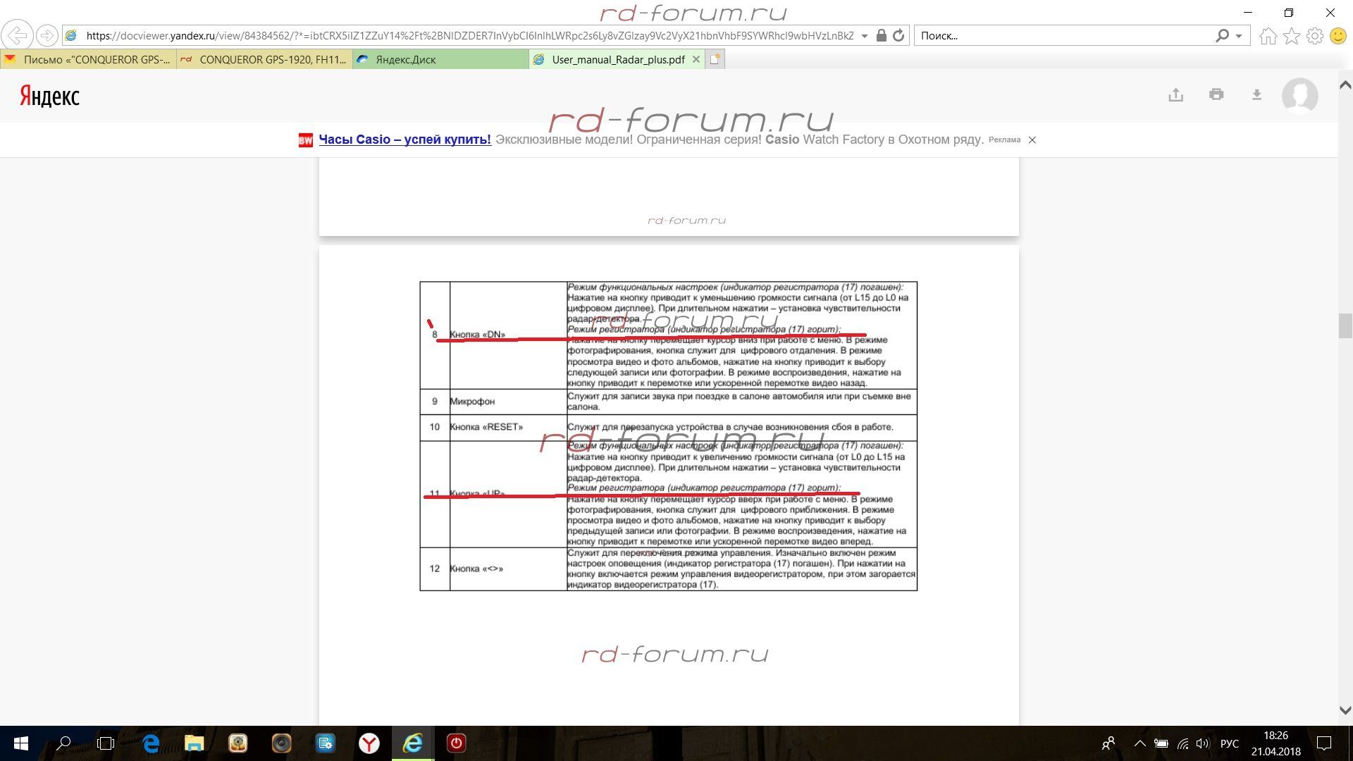

tverdolapov
21.04.2018
Башкортостан
Conqueror GPS-1920h
Всем здравствуйте!
В инструкции на Conqueror gps-1920h на стр.15 есть Установки видеорегистратора, с пунктами: Разрешение, Цикличная запись, Начало записи при включении и т.д.
Подскажите, как можно изменять эти параметры?
andefim
12.11.2013
950
Россия
sho-me combo 1 signature
Outlander GT
Вытащить карточку и при автономном питании выполнить настройки по инструкции.
tverdolapov
21.04.2018
Башкортостан
Conqueror GPS-1920h
В инструкции нет того, что вы предлагаете. Про настройку в автономном режиме тоже нет.
В любом случаи спасибо! Буду пробовать.
andefim
12.11.2013
950
Россия
Outlander GT
@tverdolapov Просто объяснил как это сделать быстро, без переключения в режим видеорегистратора и не ждать долго ответов на команды. Список клавиш весь указан в инструкции. Смотрите что делает данная клавиша в режиме регистратора. Тогда читаем правильно инструкцию
