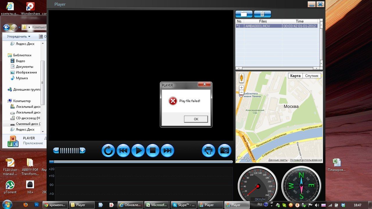

возникла ситуация. в декабре покупал Conqueror CAR BLACK BOX с ним все ок. купил не давно еще один не могу произвести видео в плеере ....что делать?

Это неустановлен в системе кодек под .mov файлы. Можно скачать их например с сайта хайскрина http://highscreen.org/products/videorecorder/highscreen-black-box-radar-plus/
И\или побробовать альтернативную прогу Registrator Viewer .
