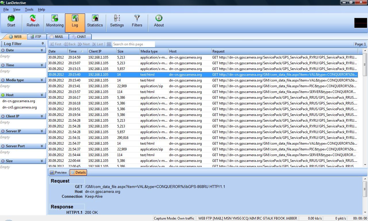

По самому радар-детектору, если есть желание лучше понять его возможности и получить возможность использовать "правильную" базу, вот тут взять сниффер (доступен 14-дневный триал), и посмотреть, что просит железка на сервере обновлений и что получает в ответ. Примерно вот такое должно быть видно, как на скриншоте. А уж потом связаться со мной...

Evgeni_A, ок, значит, я должен извиниться за предположение, что GPS-1920 - явный "левак".
Получается, что это некая модификация... Просто они опять затянули с подключением обработки этой модели на свой сервер обновлений.
В чем между ними отличия - можно будет сказать только после анализа общения того и другого с сервером обновлений. Это проще и безопаснее, чем устраивать им тотальную эксгумацию...

EgaKA, на самом деле еще важно, откуда выполнялось обновление...
Формально -
CONQUEROR GPS1920HRYRU
CONQUEROR FH118RYRU
HIGHSCREEN FH118RUH
- это три совершенно различные модели, каждая из которых может получать свой собственный вариант прошивки, со всеми вытекающими...

romann_11, в принципе, так и должно быть, с точки зрения сервера обновлений, это совершенно разные модели.
Без принципа - на rdupdate по кнопке "GR-H8 \ GR-H8+ " сейчас могут обновляться 6 разновидностей таких устройств, включая и хайскриновские...
