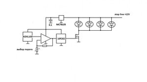

Для этого совсем не требуется сложная схемотехника.
Достаточно использовать простейший одно осевой акселератор (датчик ускорения) типа ADXL103, или подобный. Простейшей регулировкой можно задать порог срабатывания схемы фиксирования происходящего торможения, и включать быстро моргающий стоп сигнал.
Чтобы (от греха и гарантии) не влезать в заводскую схему стоп сигналов автомобиля, вполне можно ограничиться доработкой повторителя стоп сигнала, устанавливаемого на заднем стекле.
Вот набросал первичную схемку.
Акселерометр, операционник и контроллер в сумме потребляют ток в пределах 2,5-3мА.
Главное, чтоб при подаче питания было минимальное время выхода схемы на режим.
Ориентировочно, в данной схеме это время не должно превысить 20мс.
Если торможение плавное, то повторитель горит непрерывно, как основные лампы стоп сигнала.
Если порог торможения превышен, то повторитель часто мигает от начала торможения до момента отпускания педали тормоза.
Платка будет миниатюрная, и может встраиваться в корпус самого повторителя.
Надо только правильно сориентировать сам акселерометр вдоль оси движения.  Никаких дополнительных проводов тянуть не требуется.
Вот и думаю, нужно ли такая прибамбасина в реальной жизни? Сюда на сайт заглядывают сотни водителей разного уровня, может кто что скажет?
Ну, и умельцев тоже много, кто сможет довести идею до практической реализации.

у меня при резком торможении включается аварийка... и это я видел на многих машинах..
По поводу вашей идеи..
С одной стороны это класно но с другой чтобы понять это надо знать алгоритм работы, чтобы знать что означает мерцание... и еще косяк такой, Вот еду я по городу а таких моргающих стоп сигналов просто валом... и бегущие и мерцающие (колхозникам привет) мне на каждого такого тоже резче тормозить придется?

Абсолютно правильно.
Вот если сделать доработку с включением аварийки у кого нет - будет правильнее.

То есть, при резком торможении на короткое время включается аварийка?
Такое уже делается на новых моделях?

DED, На третьей секунде работы ABS включается аварийка ( это может быть так же работа ESP).Уже лет 10 внедряют. Если машину ловишь и продолжаешь движение , то гаснет сама, если останавливаешься, то остается моргать.

То есть, на более современных машинах это уже давно сделано.
У меня более аскетичный "Ховер5" без особых накрутов, вот и отстал от жизни.
Все-таки будет время спаяю себе "колхозный" вариант.
Хуже не станет, зато меньше шансов словить зеваку в корму.

Выдержка из описания: "Во время каждого торможения система сигнализации экстренного торможения Spider ESS сравнивает величину замедления с порогом, заданным при обучении.
Как только она будет превышена, помимо стоп-сигнала будет также включена и аварийка."
Как этот датчик определит интенсивность торможения? Кто, чему и как ее обучил?
Если с помощью АВС - то как ЭТО понимать: "Датчик экстренного торможения очень просто устанавливается. К штатной проводке авто подключается всего 4 провода:
- общий
- зажигание
- стоп-сигнал
- цепь включения аварийки".
Объясните неграмотному.
PS Система аварийного торможения есть, но зачем то завязана на АВС.:D

Для удобства водителя датчик экстренного торможения Spider ESS легко обучается. Владелец авто сам может в любой момент перенастроить порог включения аварийной сигнализации при экстренном торможении. Для этого достаточно выполнить ряд нехитрых действий:
1) включить зажигание (двигатель можно заводить или не заводить сразу - без разницы)
2) в течение 10 секунд от момента включения зажигания нажать на педаль тормоза 6 раз - система войдёт в режим обучения, мигнув аварийкой
3) сделать пробную поездку с торможениями на грани предельного
4) 5 раз подряд нажать педаль тормоза - система сохранит новую настройку, мигнув при этом аварийкой.
Можно продолжать поездку. Никаких других манипуляций делать не нужно.
:D
Потому что при разных покрытиях под колесами ABS срабатывает при разных замедлениях, и надежнее и проще сделать было нельзя.
