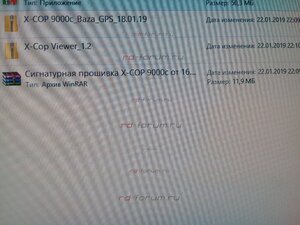

Купила 9000с . На флешку скачала обновления прошивки и базу данных . Выставила в устройство. Пишет файл прошивки не найден.

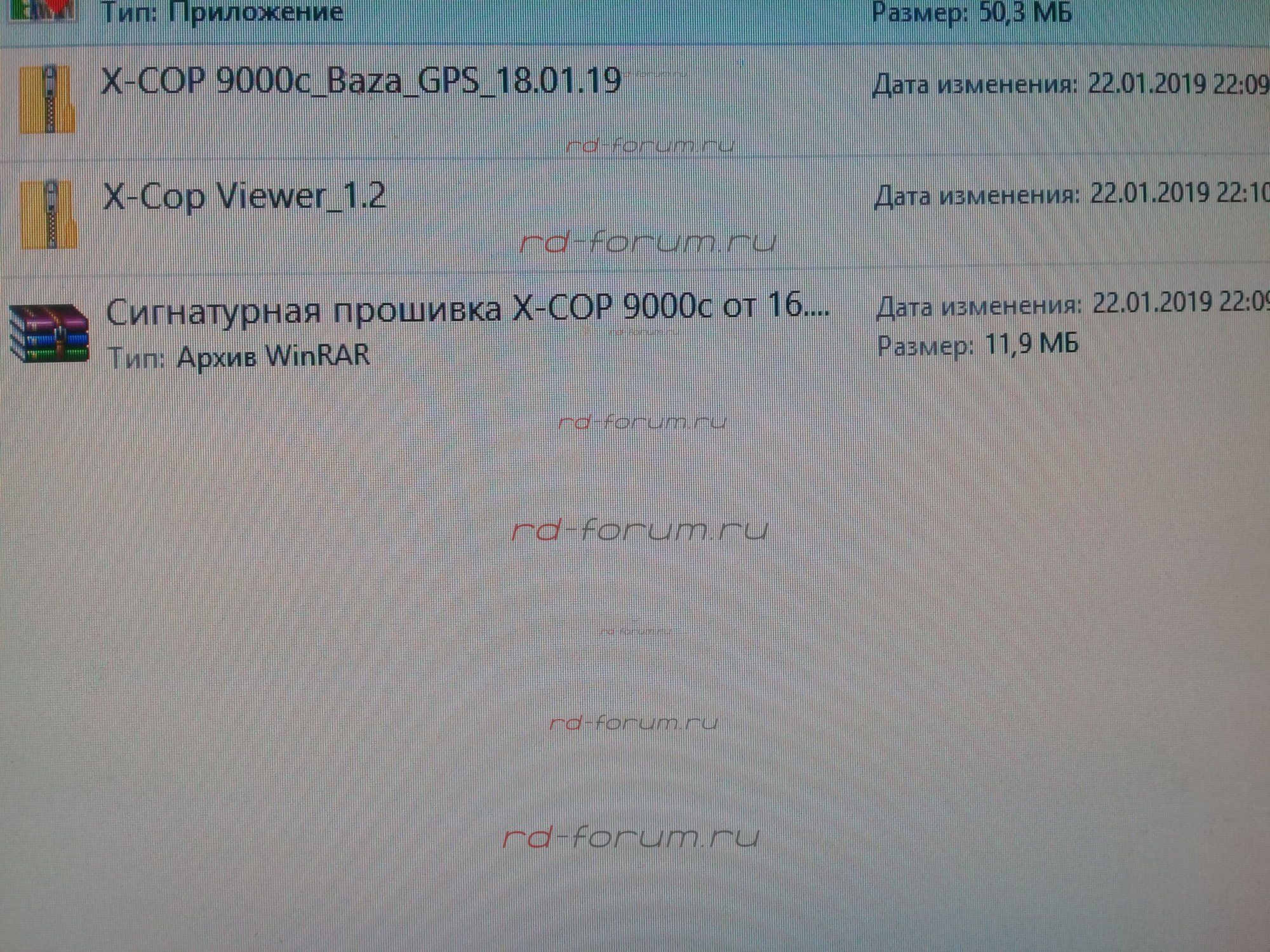

А смысл базы проверять? По новой пробуйте прошить, раз не найден файл. И зачем на флешку все в одну кучу и прошивки и базы? В архиве с прошивкой два файла и инструкция. Вот эти 2 файла и нужно было после извлечения из архива закинуть в корень карты и по инструкции делать.
Вот эти файлы скачала с сайта на комп потом переместила на флешку.первое и третье. 1548257063743-1140802488.jpg

потом переместила на флешку.первое и третье. Посмотреть вложение 53033
Вы переместили на флешку, исходя из скриншота - архивы. А нужно сначала извлечь из архивов файлы, а затем уже перемещать на флешку. Вы сделайте одну операцию сначала, то что у вас ТРЕТЬЕ. Извлеките из него два файла и инструкцию. Инструкцию почитайте обязательно, а два файла ( в инструкции все четко описано - скопируйте на флешку, предварительно отформатировав ее опять же согласно инструкции. А потом уже прошивайтесь и все получится. Затем также делайте с базой. Там тоже архив. Тоже файл извлекается и т.д.

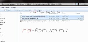

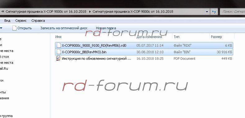

Скриншот того, что лежит в папке после извлечения ее из архива. Вот эти два выделенных синим файла и перемещаете на флешку. Третий файл - инструкция. Почему не читаете?
Большое спасибо что объяснили мне . А то бы я так и не разобралась. Завтра утром попробую поставить в машину
